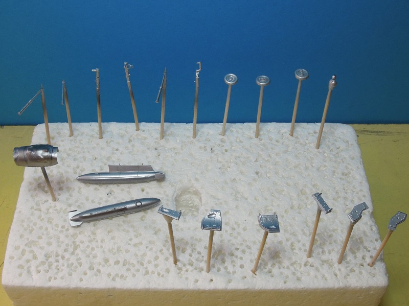

En plus de la verrière, noir oblige j'ai aussi fait les bidons pour améliorer l'état de surface
Mystère IV A - FRROM AZUR - 1/72 - Page 7 Dscn8712
La peinture métallique avec du white alu pour les trains et vérins et de l'alu pour le reste
