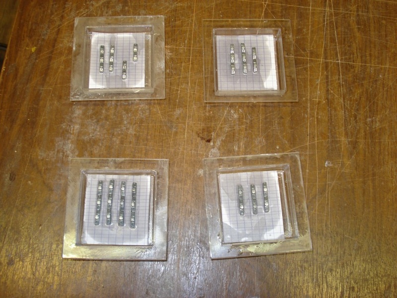

Bertrand il s'agit d'une petite astuce que je vais essayer d'expliquer avec quelques photos
Sovereign of the Seas   - Page 10 Dsc02510
Sovereign of the Seas   - Page 10 Dsc02511
            Les pièces Altaya ont été collées deux par deux ou trois par trois sur un papier ( colle cyano ) et ensuite ces ensembles ont été moulés ( moules en silicone )

Ah, d'accord !
Bonne idée que cette opération. Mais quand tu as créé le moule en silicone, qu'as-tu coulé dedans ?
A plus.
Amitiés. sunny
Bertrand.

MessageSujet: Re: Sovereign of the Seas    Sovereign of the Seas   - Page 10 EmptyMar 23 Aoû 2016, 19:06
mais simplement de la résine ! si vous êtes intéressés,  je peux envisager de donner quelques explications complémentaires sur une opération finalement très simple à mettre en oeuvre
