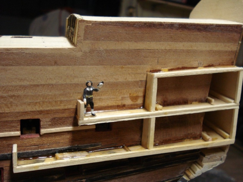

suite des photos du travail de ces derniers jours - le mauvais temps a des avantages !
Les balcons me paraissent trop étroits ( 9 mm soit à l'échelle : 76 cms à l'échelle ! ) j'ai fait le chois de les élargir ( 3 mm de chaque coté ) la figurine donne une idée de cette réalité ...
Sovereign of the Seas   - Page 9 35a10
Sovereign of the Seas   - Page 9 3610
les piéces en photo-découpe ne me conviennent pas , comme je l'ai expliqué précédemment je les remplace par "l'astuce" tulle collé sur rhodoïd de couleur
Sovereign of the Seas   - Page 9 3910
 si je trouve les balcons insuffisamment large j'ai encore une fâcheuse impression : comment fait-on pour accéder à ces balcons ?
 Il faut construire des portes
Sovereign of the Seas   - Page 9 3911
Sovereign of the Seas   - Page 9 4010
Sovereign of the Seas   - Page 9 4110
Sovereign of the Seas   - Page 9 4210
Sovereign of the Seas   - Page 9 4310
Je pense que les photos sont assez explicites , si besoin je donnerai plus d'explications à ceux qui voudraient réaliser la même chose

Il y a maintenant plus d'une année que je n'ai pas posté sur le forum ( dont je reste un fidèle
 lecteur ) et je suis attentivement les travaux de Bertrand et de Daniel ; mais voila j'ai la flemme de poster et en plus , mes travaux sur le SOTS sont assez éloignés de ce que font  ( très bien ) nos amis - je ne pense pas qu'il soit intéressant que je détaille les miens .
      Mais quelques photos montreront ou j'en suis
     Amitiés à vous tous - merci à ghostidem 2003 pour ses renseignement sur le positionnement des caps de mouton

Salut Guy!
Bon retour parmi nous.  cheers
Tu nous as habitués à une réalisation personnalisée du SotS,  Twisted Evil  et là, à première vue,  Shocked  avec le bleu du haut de la muraille,  cheers  j'ai cru qu'il s'agissait du Soleil Royal.  Laughing
Tu peux toujours détailler ta construction  Razz  et notamment les colonnes qui encadrent les sabord: est-ce que tu les a réalisées toi-même ou bien tu as utilisé celles d'ALTAYA  Question  Question
Bon courage pour la suite.  sunny
