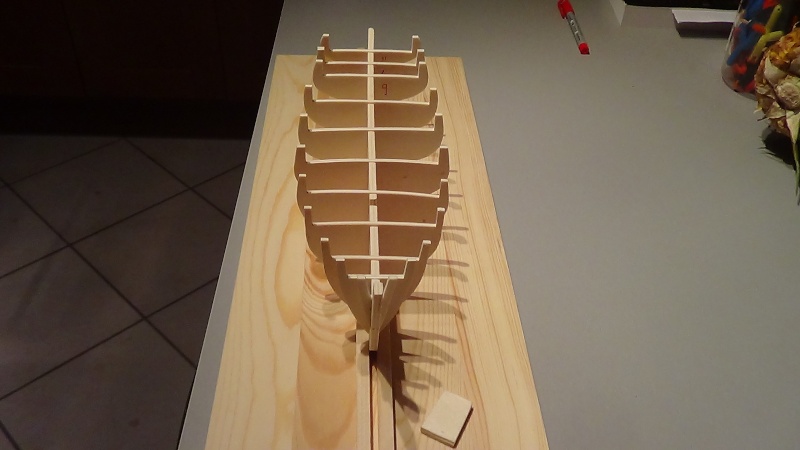

Voici les premières photos de la Bête, apparemment le bout de la quille est un peu voilé, je pense le récupérer avec la pose du bordé, ai-je raison?
Thonier de Groix soclaine  Dsc00710
Thonier de Groix soclaine  Dsc00711
Thonier de Groix soclaine  Dsc00712
rien n'est collé!
Bon réveillon et Bonne Année
jo
Thonier de Groix soclaine  Empty
MessageSujet: Re: Thonier de Groix soclaine    Thonier de Groix soclaine  EmptyMer 31 Déc 2014, 20:24
Si rien n'est collé, il vaut mieux redresser la quille santa

oui , vaut mieux , mais travail tres propre ! et surtout ,si c'est votre premiere ,équerrer vos couples pour le bordage , souvent c'est le gros probleme et début du découragement .Je suis sur que certains vont vous expliquer car moi je ne sais pas expliquer .
