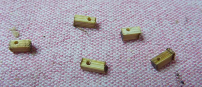

- J'ai trouvé un petit problème dans le Kit sur la planche F825
En effet les 3 supports cabillots, 1 pour chacun des 3 mâts ne contiennent que 10 trous,
alors que 11 bouts sont prévus pour le mât de misaine, et même chose pour pour le grand mât.
(difficile de percer un onzième trou vu que les 10 trous sont déjà bien rapprochés les uns des autres).
Le Pourquoi-Pas 1908 - Billing Boats - 1/75éme - Page 8 P1110814
Copie de la photo de mon message un peu plus haut
Le Pourquoi-Pas 1908 - Billing Boats - 1/75éme - Page 8 P1110812
J'ai préféré le signaler pour les futurs constructeur du Pourquoi-Pas

- Autre chose dans le kit des accessoires, j'ai fini par manquer de poulies, certaines étaient défectueuses, en plus j'en ai sûrement perdues quelques unes.
J'ai tenté d'en refaire à partir d'allumettes mais le bois était trop tendre, à partir de plastique aussi mais non concluant.
J'ai fini par trouvé dans la cuisine ce genre de petites fourchettes,
qu'on utilise à l'apéro pour les verrines si vous voyez ce que je veux dire ...
Le Pourquoi-Pas 1908 - Billing Boats - 1/75éme - Page 8 P1110836
Le Pourquoi-Pas 1908 - Billing Boats - 1/75éme - Page 8 P1110838
- Percer tous les 5 mm un trou de diamètre 0,85
Le Pourquoi-Pas 1908 - Billing Boats - 1/75éme - Page 8 P1110837
- Découpe des poulies avec petit disque à tronçonner
Serrer la mini perceuse dans l'étau même si ce n'est pas recommandé ! mais c'est plus facile.
Le Pourquoi-Pas 1908 - Billing Boats - 1/75éme - Page 8 P1110839
- Reste à ébavurer et arrondir les angles.
Le Pourquoi-Pas 1908 - Billing Boats - 1/75éme - Page 8 P1110834
- Finition des poulies avec des limes aiguilles, pinces à épiler, moyens du bord
Le Pourquoi-Pas 1908 - Billing Boats - 1/75éme - Page 8 P1110835
