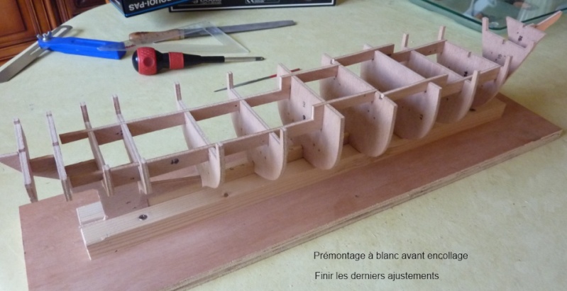

- Voici l'avancement :
- Le Chantier
Goélette Pourquoi-Pas? - 1908 [Billing Boats 1/75°] de Daniel35 P47010
- Les premiers montages avec quelques indications
Goélette Pourquoi-Pas? - 1908 [Billing Boats 1/75°] de Daniel35 P45910
Goélette Pourquoi-Pas? - 1908 [Billing Boats 1/75°] de Daniel35 P46310
Sur le coin de la table de la salle à manger... ça fait désordre, il va falloir que je descende au sous-sol !
Goélette Pourquoi-Pas? - 1908 [Billing Boats 1/75°] de Daniel35 P46510
Je me suis rendu compte qu'il faut bien faire attention au parallélisme des ponts entr'eux pour le collage
Attention au vrillage...
Goélette Pourquoi-Pas? - 1908 [Billing Boats 1/75°] de Daniel35 P1070513
Je dois finir la poupe, et ensuite je vais faire le bordage en alternant le de chaque côté le collage des listeaux.
