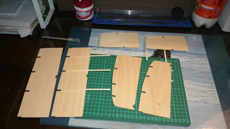

les morceaux que j'ai démonter et que je vais refaire, car vraiment pas bien poser
Sovereign Of The Seas  Dsc_0023
Sovereign Of The Seas  Dsc_0024

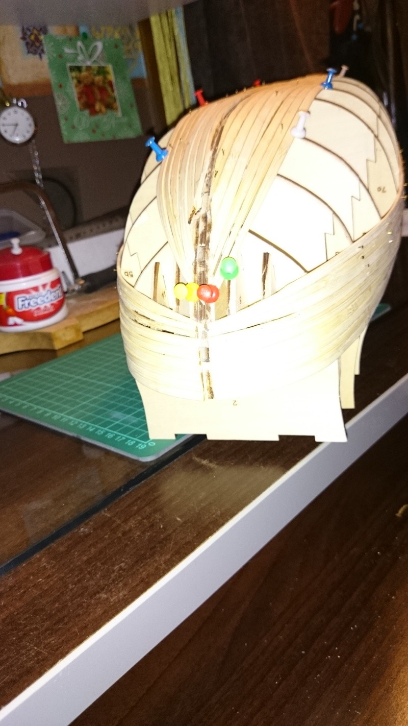

je continu tranquillement ma coque, avec des défauts je suis sûr mais ça avance, j'ai du mal à faire les bon effilage pour la proue, mais avec un peut de mastic après je pense que sa vas aller en plus sa vas être recouvert après, donc si il y à des défauts ils seront cacher, mais j'essai de faire de mon mieux, j'aurai peut être du prendre un peut plus simple pour une première
Voici quelques photos
Sovereign Of The Seas  Dsc_0111
Sovereign Of The Seas  Dsc_0112
Sovereign Of The Seas  Dsc_0113

Pour moi aussi c'est ma première maquette en bois, il faut accepter les défauts du à notre manque d’expérience. Juste un conseil, car je n'ai pas les compétences pour t'en donner davantage, les écarts entre chaque virures ne doit pas être plus important que l'épaisseur de celle ci.
Pour le reste le masticage et le ponçage donneront une bonne allure à ta coque.
Je suis juste surpris par "les vides" entre la fin de tes virures et l’étambot. Les plus expérimentés du forum t'aideront à résoudre cela ( a moins que ce e soit un effet d'optique).
Bonne continuation,

Les vides sur l'étambot sont normaux.  Twisted Evil  Il faut les combler avec des baguettes effilées  :bball:  ou bien faire des augmentations à l'anglaise mais c'est un peu plus difficile.  study
Ce qui m'inquiète plus c'est les jours entre les virures au niveau de la proue.  Rolling Eyes  Il faut resserrer les virures pour qu'elles soient jointives.  Razz  Si c'est vraiment trop difficile, il faudra mettre des éclats de virures pour boucher les trous car le mastic ne fait pas tout.  Wink
Ensuite, au niveau de la poupe, les virures latérales doivent reposer sur les virures transversales de la poupe.  study  J'ai l'impression que tu as arasé les virures transversales de poupe trop courtes:  affraid
Sovereign Of The Seas  765572dsc0112
Dans ce cas il faudra décoller les virures du haut et les recoller plus longues.  Twisted Evil
Bon courage pour la suite. sunny

Tu as mieux exprimé que moi avec la photo ce qui me chagriné.

merci de vos conseil, je vais refaire les virures de l’arrière
