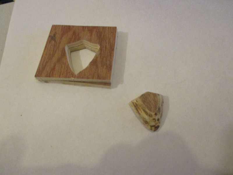

je fais les ouïes de mon Riva en rhodoïd formé à chaud.
je pratique de la façon suivante:
1) fabriquer le "moule" en CP 10mm et en découpant le dessin de l'ouïe vue de dessus à la scie à découper. On obtient un "noyau" qu'il faut poncer aux formes de l'ouïe.
[img:1bce]http://www.servimg.com/view/13634651/14][/url][/img]
2) prendre un morceau de rhodoïd de 0,5mm d'épaisseur et le chauffer au décapeur thermique jusqu'à ce que le rhodoïd soit complètement mou.
L'insérer entre la "matrice" et le "noyau" puis serrer très fort jusqu'à ce que le noyau prenne sa place d'origine
[img][/img]
3) on obtient après démoulage l'empreinte de l'ouïe qu'il faut découper.[img:1bce]http://www.servimg.com/view/13634651/15][/url][/img]
4) Peindre l'ouïe avec une peinture "façon chrome"
[img][/img]
