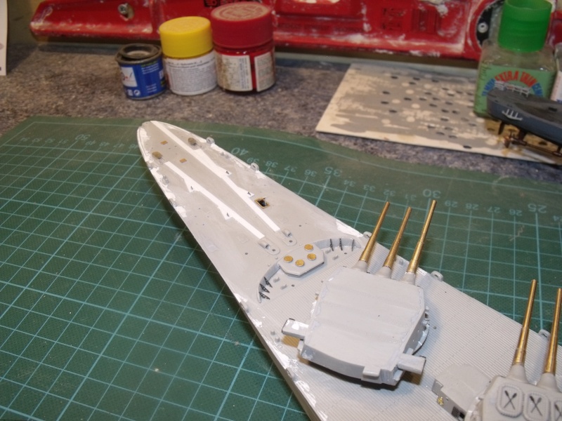

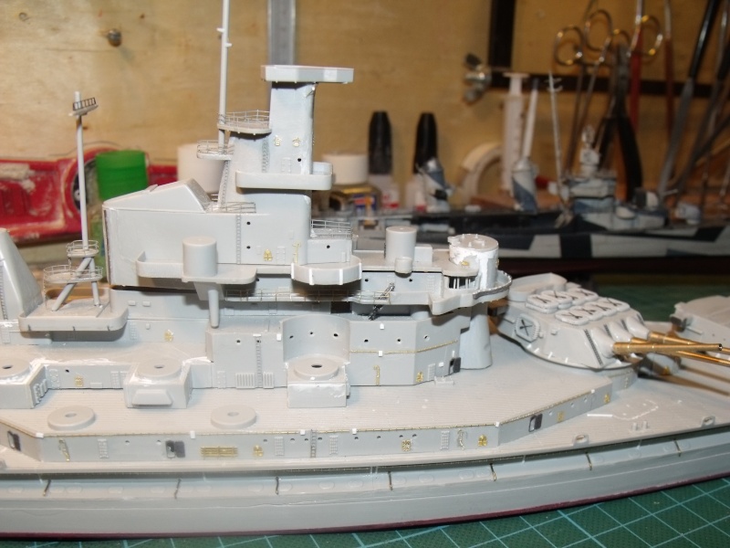

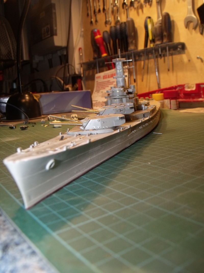

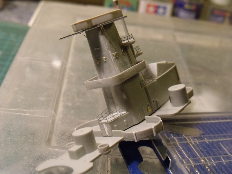

Inscrit depuis mars dernier, je poste pour la première fois des photos de mon fier vaisseau.
Je redécouvre le maquettisme après une longue "traversée du désert"
Pour les puristes, désolé, mais les ajouts ont été fait en m'inspirant de photos et de modèles réalisés.
Voilà les photos.
Mes questions viendront plus tard car j'ai besoin de conseils pour continuer.

J'ai pas mal de détails à rectifier tels les montants, en plastique étiré, des vitres de la passerelle de nav qui ne sont pas régulièrement espacés, traces de colle, ponçage etc...
Mes question relèveront de l'organisation dans la suite du montage/ peinture - patine/ pont en bois/ bastingage + détails/ collage des sous-ensembles etc...

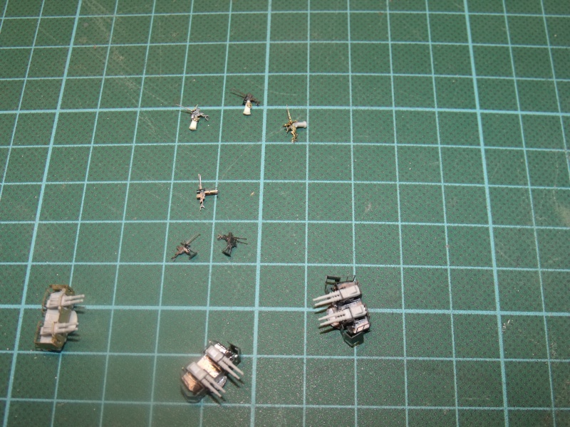

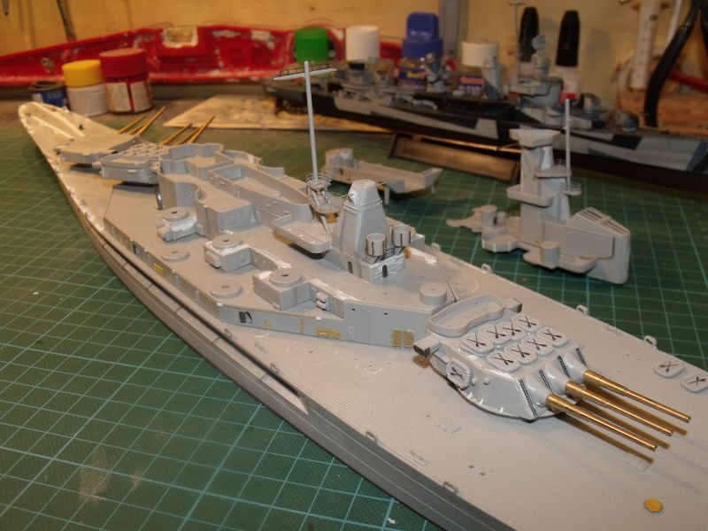

Quelques clichés de plus.

Et maintenant les 1ère questions:
-Dois-je attaquer à ce stade la mise en peinture, la patine et le vernis de la coque, des apparaux de pont et des superstructures avant de mettre en place le pont en bois?
Le collage du bastingage entourant les zones où se placent le pont en bois se fait-il bien en dernier?
merci pour votre aide!

ben.. ça se présente pas mal tout ça...

Beau début de montage avec pas de pe, c'est un kit Trumpeter ? Wink

Oui, c'est un kit Trumpeter.
La PE est un mélange de EDUARD, Yankee model Works et Admiratly Model Works + des pièces de l'Arsenal et tubes en laiton.
Ayant un tout petit budget maquettes, je me suis acheté cela, tout doucement au fil des mois.
J'avoue m'être inspiré de photos de montages de maquettistes chevronnés.
Mais là, je "tatonne", alors je vais y aller prudemment en espérant un résultat correct.

Ben ça se laisse regarder, y a un beau navire en perspective. Wink

Je préfère pas m'avancer quant à tes questions, mais une chose est certaine, c'est du beau travail, et une belle pièce! sourire

he bien cela m'as l'air bien engagé ton Histoire ,c'est propre et bien détaillé ! pour tes questionnements , pour ma part , je travaille avec de nombreux sous-ensembles ,donc a ce stade je commencerai la mise en peinture , mais par exemple Nova (Alain ) lui fait moins de sous-ensembles et colle pas mal de PE avant peinture ,donc c'est vraiment une question de feeling
bon courage pour la suite

Merci pour vos réponses et encouragements.
Je me doutais que plusieurs solutions existent. Je pense que je vais commencer la mise en peinture, ne serait-ce que pour me faciliter la manipulation. Je posterai l'avancée du boulot.
J'ai parcouru les "posts" de la bande de chevronnés dont tu fais partie, et je vais m'inspirer de vos méthodes.

Bonjour Hugues
C'est un beau montage et un beau navire qui s'annonce
Pour la peinture c'est difficile d'appliquer une méthode unique car chaque navire est différent par sa taille et la forme de ses superstructures
Le plus souvent je peints la PE avant le collage, comme les rambardes et échelles après pour le reste c'est du "feeling" pour rejoindre Nicolas
Tous mes encouragements pour ton montage

Je suis en cours de montage du BB-59. Le frère jumeau du Tien. En regardant de plus près pas si Jumeau que çà. Il y a pas mal de différence entre les deux.
Personnellement je monte tous (à part les rambardes du pont principal) avant de commencer la peinture. Je travaille pas sous-ensembles pour la peinture.
Pour le pont : tous dépendent de la couleur de ce dernier. Si tu le fait en Deck Blue 20B (comme je vais le faire sur le mien). Je le colle et monte tous ce qu’il y a sur pont avant de commencer toute peinture. Je fais la teinte du pont et des parties horizontales. Puis, après séchage, je masque le pont avec de la bande cache. Puis je peins les surfaces verticales. L’inconvénient de cette méthode, c’est l’opération de masquage qui est fastidieuse.
Si tu fais un pont couleur bois. Alors je fais l’inverse. Tu peins tous, puis tu poses le pont.
Fait attention à la dimension des pièces que tu ajoutes en profilé (comme sur les baignoires AA). Je les trouve trop gros. Personnellement, j’utiliserais le profilé le plus fin 0.5x0.25. Puis une opération de ponçage pour en réduire l’épaisseur pour obtenir une épaisseur proche de 0.1.

Il ne faut pas hésiter à poster ces montages. Beaucoup d’entre nous ont appris en prenant exemples sur d’autres posts ou sur la base de conseils d’autres maquettistes.
Pour la couleur du pont. Sincèrement tu le fait comme tu le sens. Personnellement, je prends pas mal de liberté par rapport à la réalité. Il faut le faire en fonction de ses envies. De toute manière, tu devras passer un filtre très léger sur le pont pour retirer l’effet trop neuf de ce dernier.
Tous les kits de Trumpeter nécessite pas mal de travail de rebouches. Cela étant dû à leurs manières de construire leurs kits. Pour cela, j’ai abandonné le mastic depuis longtemps. J’utilise du Mr Surfacer 500 ou 1000 en pots. Je le dépose avec un cure dents. Si la première couche se creuse j’en remets un petit peu. Une fois sèche, il suffit de poncer et l’affaire est faite.
Au début, le pot est trop liquide pour ce que j’en fais. Il suffit de le laisser ouvert 1 ou 2 jours pour qu’il épaissie et qu’il ait la consistance souhaité pour le rebouchage.
Autres point : Je vois que tu as ouvert les portes. Dans ce cas-là, pour ma part, je fais une cloison interne. Je pars du principe, que si l’on ouvre à un endroit c’est pour montrer quelque chose. Mais bon cela reste mon avis.
Bonne continuation dans ton projet.

Reçu 5/5 Alain.
Pour les cloisons internes, c'est trop tard pour cette fois, mais j'appliquerai dès le prochain montage.
J'essaierai le Mr Surfacer à ma prochaine commande de matos par internet. Je n'ai pas de maquettiste dans mon "trou perdu".
