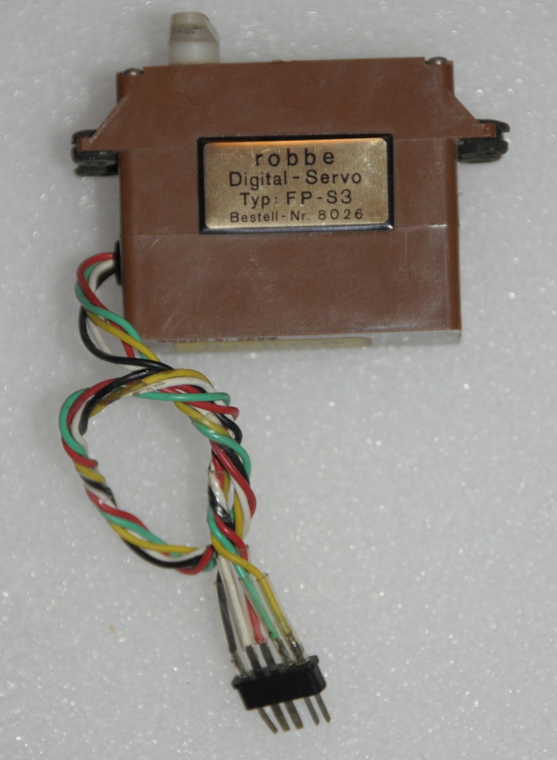

Le bateau doit avoir une quarantaine d'année, voici l'électronique qui était dedans :
Bismarck mutant devenu Tirpitz Dsc_0910
Bismarck mutant devenu Tirpitz Dsc_0911
Bismarck mutant devenu Tirpitz Dsc_0912
ça ne nous rajeuni pas ...
