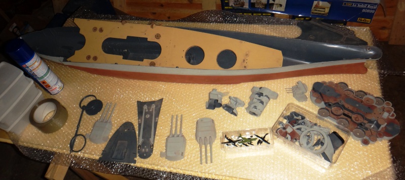

bon, voilà.. après réflexion...
il y a presque 2 ans, j'avais trouvé à la déchetterie un "Yamato" de chez Nichimo au 1/200  datant de 1980, à peine commencé et visiblement, mise à part quelques éléments cassés ou perdu, presque complet.
Après avoir fait le Richelieu, refaire quelques éléments manquants, ce n'est pas ça qui va me faire peur... et puis, vous commencez à me connaitre, je ne vais pas m’arrêter au kit qu'il y a dans la boite.. je vais me faire plaisir en le scratchant un peu (beaucoup)
pour commencer, il va falloir que je décape cette peinture affreuse, mal vieillie, qui visiblement à pris des années d'humidité et fausse au regard du bateau dont il s'agit.
IJN Yamato 1/200 Dsc01210
IJN Yamato 1/200 Dsc01211

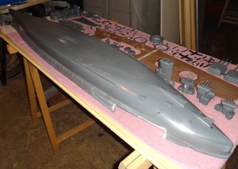

et pour ça, là, je ne vais pas vous apprendre grand chose, rien de tel que le "Décap'Four".. les peintures utilisées, qui semblent être de la glycero, n'aiment guère la soude caustique..
il suffit de bien asperger les pièces, de les enfermer dans des emballages le plus imperméable à l'air possible et de laisser agir un jour ou deux...
Pour retrouver le moulage d'origine, il suffit d'un peu d'huile de coude, d'une vieille brosse à dent et de l'eau chaude. mais pour voir le résultat, il va falloir attendre...
IJN Yamato 1/200 Dsc01212
là, ça mijote...

Bon, ben voilà, on y est.. ça fait 24h que les éléments déjà peints font trempette dans le Decap'four.
On passe à la phase nettoyage.
Après une petite journée à jouer de la brosse à dent et du rinçage à grandes eaux, voilà ce que ça donne. Pour vous donner une idée, je vous ai remis la photo des pièces telles qu'elles étaient avant.
et voilà maintenant. avantage non négligeable du DF, cela ramollit les colles (même la cyano). Beaucoup de pièces se sont détachées. j'ai pu ainsi fignoler le nettoyage et cela va me permettre de commencer le montage sur des bases saines. il apparait que celui qui avait commencé à le monter l'avait fait assez consciencieusement en mastiquant, lorsque c'était possible et/ou devait être fait, les joints entre les pièces, mais le collage laissait un peu à désirer.

y'a encore quelques traces au niveau du pont central et à la base des canons de 460mm. Impossible à nettoyer les tourelles montées. Je les ai donc démontées (oups, un peu de casse, mais rien de bien grave) pour les remettre dans le DF pendant quelques heures..
Du côté des avions, tous les éléments se sont détachés. je repars avec des avions complets et complètement en kit.
