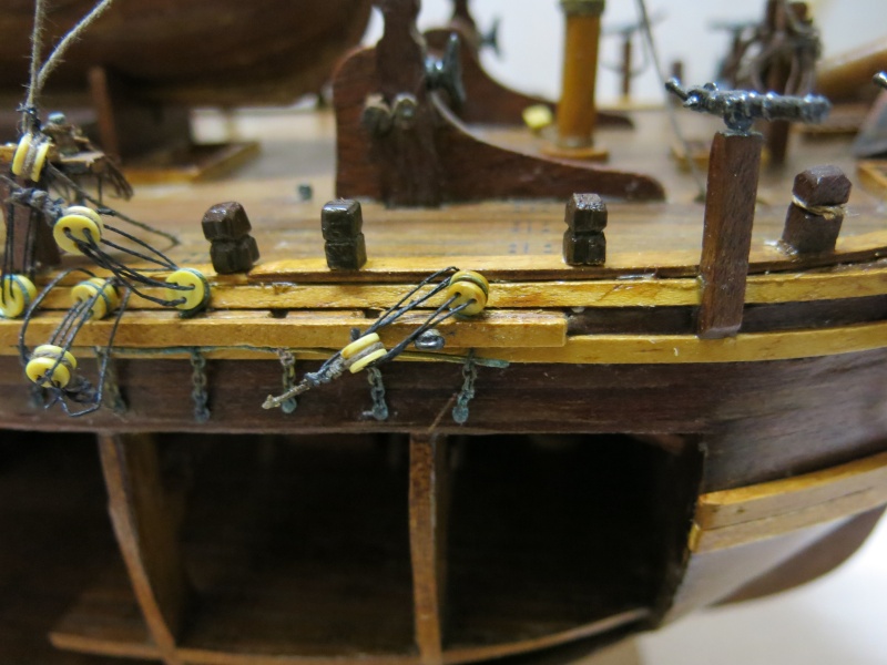

Sinon, j'ai revu les bittons du plat-bord avant qui étaient un peu trop hauts :
HMAV Bounty 1783 (Del Prado 1/48°) de captain Troy - Page 3 Xxxx_010
HMAV Bounty 1783 (Del Prado 1/48°) de captain Troy - Page 3 Xxxx_011
... Et j'ai vu qu'il en manquait 8 autres au niveau du pont arrière, ainsi que des taquets ... chaque jour on en découvre !

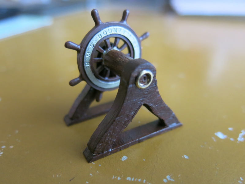

1) J'ai corrigé la sauvegarde de gouvernail, grâce aux indications de notre ami Ad'Hoc :
HMAV Bounty 1783 (Del Prado 1/48°) de captain Troy - Page 3 013x10
HMAV Bounty 1783 (Del Prado 1/48°) de captain Troy - Page 3 01610

Essai de câblage, selon les indications de notre ami Ad'Hoc. certains font passer les câbles par deux trous situés à l'arrière du guindeau plutôt que par les caillebotis avant : une option plausible ?
HMAV Bounty 1783 (Del Prado 1/48°) de captain Troy - Page 3 B_02410

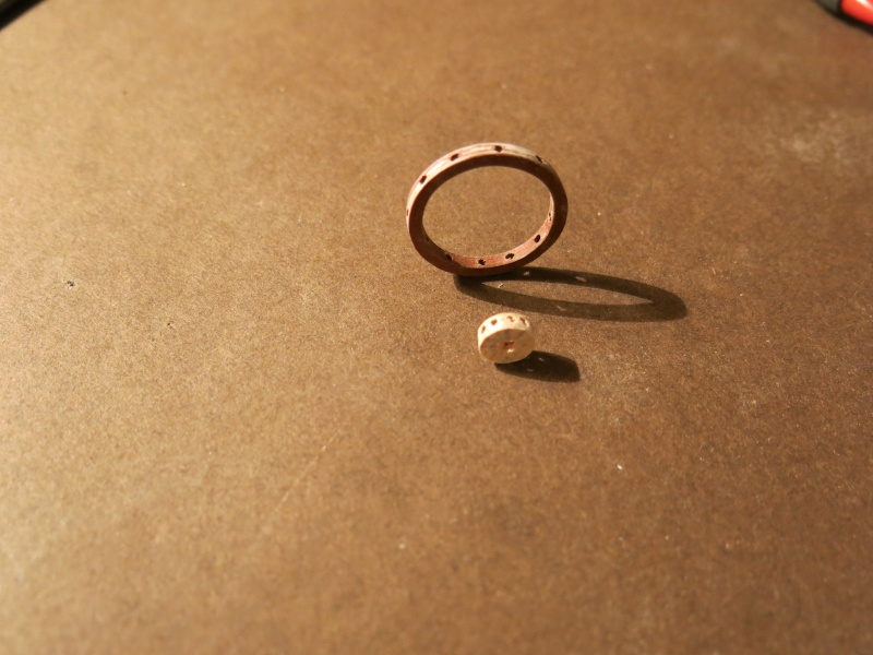

3) la roue de barre de Del Crado (aimablement fournie par Ad'Hoc ) n'était pas trop mal faite, mais trop petite et à 8 branches seulement, au lieu des douze requises, ce qui est introuvable à cette échelle dans le commerce.
Je me suis donc résolu à en faire une ... à l'aide de joints-fibre et de pics à olives ... pas une mince affaire, mais le résultat est acceptable.
La roue de Del Crado, précédemment restaurée, mais le résultat ne me satisfaisait pas vraiment :
HMAV Bounty 1783 (Del Prado 1/48°) de captain Troy - Page 3 B_03310
A partir de deux joints collés, j'ai fait le tour de roue, en réduisant la largeur à la lime ...
HMAV Bounty 1783 (Del Prado 1/48°) de captain Troy - Page 3 B_04610
Ensuite, perçage des trous dans le tour de roue et dans l'axe pour recevoir les douze branches ...
HMAV Bounty 1783 (Del Prado 1/48°) de captain Troy - Page 3 B_05010
Les deux roues, on voit la différence ...
HMAV Bounty 1783 (Del Prado 1/48°) de captain Troy - Page 3 B_05210
La roue peinte et montée, les supports ont été affinés. mise en place à blanc ...
HMAV Bounty 1783 (Del Prado 1/48°) de captain Troy - Page 3 B_05710

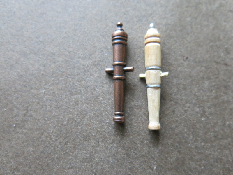

pour finir, je me suis amusé à scratcher un canons, ceux fournis par del crado étant un peu sous-dimensionnés ...
HMAV Bounty 1783 (Del Prado 1/48°) de captain Troy - Page 3 B_00210
HMAV Bounty 1783 (Del Prado 1/48°) de captain Troy - Page 3 B_00910
