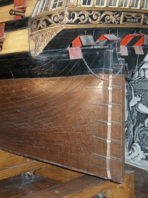

une seule critique mais cela n'enlève rien au modèle:
la dernière rangée de plaque de cuivre aurait du etre pleine et droite jusqu'à la poupe et non brochetée..

précise ta pensée, car il me semble avoir suivi les illustrations de Mc Kay ...

effectivement sur le mc kay cela est illustré comme cela mais en réalité  la rangée au niveau de la ligne de flottaison devrait etre droite et non bideautée.parfois meme sur deux rangée:
ex sur "la surprise"

Merci pour ces précisions, ofencer.
cependant voici ce qu'en dit G. Delacroix sur un autre forum, photos à l'appui :
" Dans les années 1780/1800, le doublage des vaisseau est constitué d'une ceinture de deux, trois ou quatre rangs de plaques parallèles à la flottaison. Ces rangs sont horizontaux à l'avant et sur les flancs de la carène mais se relèvent en mourant en pointe à l'arrière à cause de la forme naturelle de la coque. Ceci n'a rien d'absolu et on trouve des variantes."
