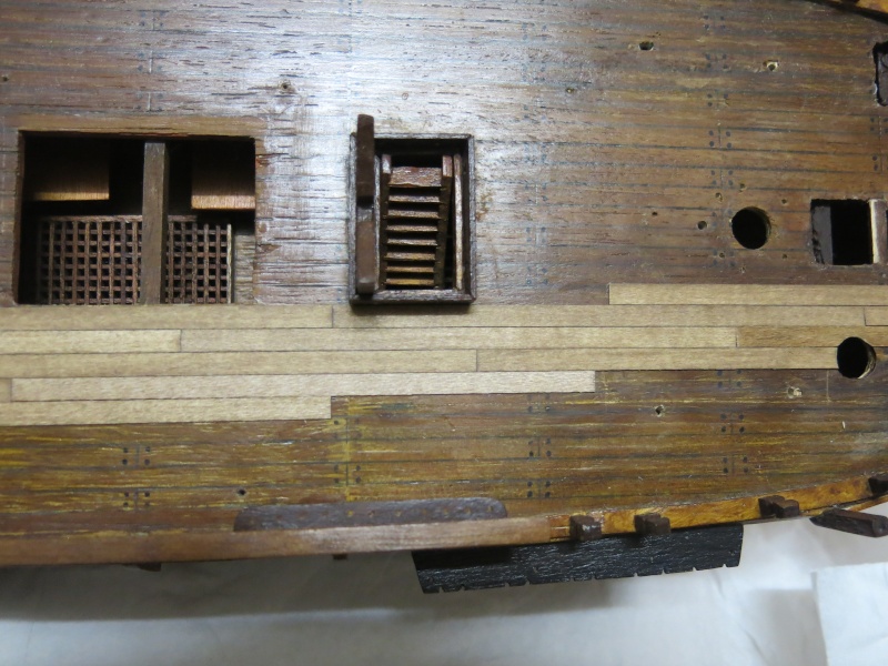

Salut à tous,
ça fait bien longtemps que je n'ai pas mis les pieds sur le forum ... sorry, j'étais en train de me faire bronzer en Guadeloupe ...
Auparavant, j'avais entrepris de refaire le pont de ma Bounty, genre parquet flottant - normal pour un bateau, non ? - car il était plutôt en mauvais état.
Après avoir coupé les baguettes de tilleul (de 0,6 mm X 5 mm de large) à 13 cm de longueur - soit environ 6,5 m à l'échelle 1 - j'ai passé la tranche au graphite avec une mine de crayon, et pour gagner du temps j'ai fait ça par paquets de 20 ou plus, les baguettes maintenues bien alignées par deux pinces :
Avant :
HMAV Bounty de Del prado au 1/48ème - Page 10 Img_5012
Après :
HMAV Bounty de Del prado au 1/48ème - Page 10 Img_5110
J'ai choisi la disposition suivante des lattes :
HMAV Bounty de Del prado au 1/48ème - Page 10 Lattes10
ça me paraissait plutôt réaliste et une des plus esthétiques ...
les lattes ont été pré-teintées, puis collées à la colle bois liquide de proche en proche, en suivant la ligne des traits figurant les anciennes lattes du pont qui n'étaient que dessinées.
Le pont avait été auparavant débarrassé des caillebotis, bitons taquets, etc ... puis poncé grossièrement.

Le résultat provisoire, avant la teinture définitive.

Superbe boulot !
Passionnant à lire, cette aventure de restauration.
Les canons sont tournés en bois et tu rajoutes les différents élément supplémentaires en métal ?
