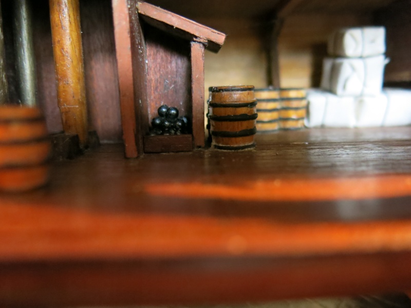

Les boulets ont été décapés et repeints aussi, puis remis à leur place dans la soute :
HMAV Bounty 1783 (Del Prado 1/48°) de captain Troy 00410

Salut et joyeuses fêtes à tous,
Comme promis, quelques photos de ma Bounty en restauration.
En résumé, voici ce que j'ai fait jusque-là depuis le début :
- nettoyage général, avec "décapage" ou remplacement prévu de certaines pièces métalliques oxydées ou manquantes ( Merci à toi, Ad'Hoc !). les taquets et pierriers ont été repeints. les canons subiront le même sort.
- retrait des voiles, qui ont été passées à la javel et sont comme neuves. Je ne pense pas les remettre cependant.
- retrait d'une grande partie du gréement, endommagé (haubans) ou à revoir.
- raccourcissement du beaupré, bien trop long, et rehaussement du mât d'artimon dont la hune était trop basse.
- pose de préceintes au niveau de la ligne de flottaison :
HMAV Bounty 1783 (Del Prado 1/48°) de captain Troy Bdc_0210
HMAV Bounty 1783 (Del Prado 1/48°) de captain Troy Bdc_0211
-  confection des fenêtres de la bouteille tribord (bouteilles neuves fournies par Ad'Hoc), le tout a été repeint et reposé à un emplacement plus crédible que celui du kit d'origine. les fenêtres de la bouteille babord existaient déjà et ont été simplement revues et poncées, puis repeintes.
HMAV Bounty 1783 (Del Prado 1/48°) de captain Troy Bdc_0010
HMAV Bounty 1783 (Del Prado 1/48°) de captain Troy Bdc_0011
HMAV Bounty 1783 (Del Prado 1/48°) de captain Troy Bdc_0012
HMAV Bounty 1783 (Del Prado 1/48°) de captain Troy Bdc_0212
HMAV Bounty 1783 (Del Prado 1/48°) de captain Troy Bdc_0213
- confection de l'échelle de bordée à babord (à équiper de cordages).
HMAV Bounty 1783 (Del Prado 1/48°) de captain Troy Bdc_0215
- déplacement des 4 pierriers arrières, mal positionnés sur le kit. (voir plus haut)
- confection et pose des 6 bittons manquant sur la lisse de plat-bord à l'avant (à revoir car trop hauts).
HMAV Bounty 1783 (Del Prado 1/48°) de captain Troy Bdc_0110
- réfection du tableau arrière (en cours) avec pose de l'arc décoré (fourni par Ad'Hoc) et confection du bandeau inférieur avec l'inscription "BOUNTY". la partie haute a été arrondie ( un peu trop, donc à revoir aussi). reste à confectionner et à poser les deux éléments décoratifs de chaque côté, ainsi que les deux fanaux.
HMAV Bounty 1783 (Del Prado 1/48°) de captain Troy Bdc_0214
- remplacement de la porte de l'armoire à drapeaux, pas à l'échelle et mal positionnée.
HMAV Bounty 1783 (Del Prado 1/48°) de captain Troy Bdc_0111
HMAV Bounty 1783 (Del Prado 1/48°) de captain Troy Bdc_0310
Voilà, il me reste pas mal de pain sur la planche, d'autant que j'ai constaté que les porte-haubans n'étaient pas conformes, donc du boulot supplémentaire en perspective ...
HMAV Bounty 1783 (Del Prado 1/48°) de captain Troy Bdc_0311
Bon vent à tous, vos commentaires et suggestions sont toujours les bienvenus ...
Jim
