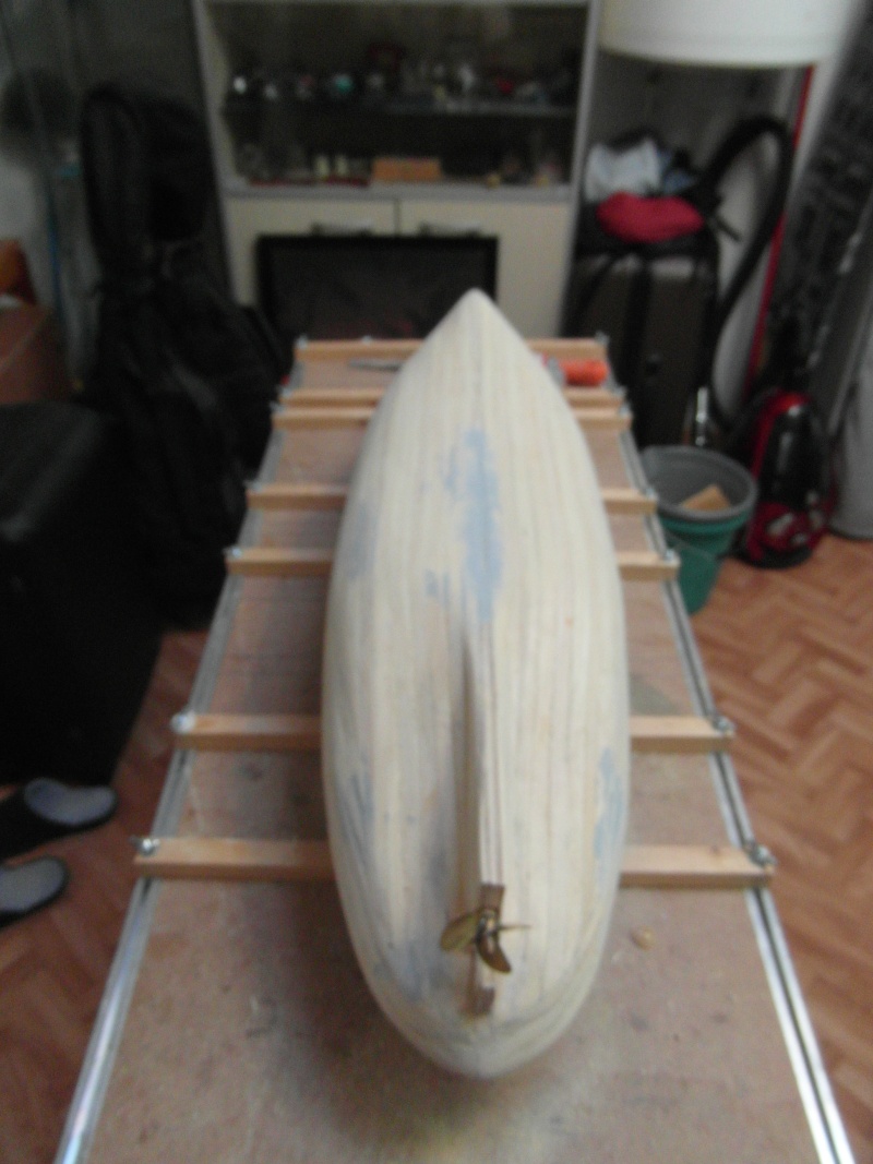

bonsoir a tous  voilà après avoir un peu galérer avec mes lattes de bordée voilà la coque terminé
reste un bon ponçage extérieur  car je voudrais pour une bonne consolidation et étanchéité
mettre de la fibre de verre avec de la résine polyester  poncé puis mastiqué au sinto fer re poncé
et deux couche de résine et mise en peinture du très gros travail mais solide le plus qui me fait un peu peur c' est la pose de la fibre de verre ne l' ayant jamais fait
bonne soirée

Pas mal Michel, tu as mis le turbo!!!

une belle coque la fibre c'est pas compliqué il faut surtout bien l'imbiber de resine la fibre doit être noyée
perso je ne fibre plus si c'est bien fait et bien traité y a pas de problèmes
bateau vapeur 1900 échelle 1/45  - Page 3 Empty
MessageSujet: Re: bateau vapeur 1900 échelle 1/45    bateau vapeur 1900 échelle 1/45  - Page 3 EmptyVen 26 Sep 2014, 07:20
moi même chose  G4 intérieur...extérieur  et résine   intérieur...extérieur et c'est bon. Le tissus de verre n'est pas facile a posé et selon le grammage utilisé çà alourdi terriblement.

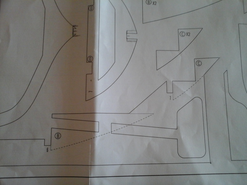

Je remarque une chose l'arbre d'hélice a un degré assez prononcé même un peu trop.

Cher Amiral j' accepte ta remarque mais n' étant pas encore un chevronné de la maquette
j' ai un plan et je le suis a la lettre voir photos je  suis le plan
