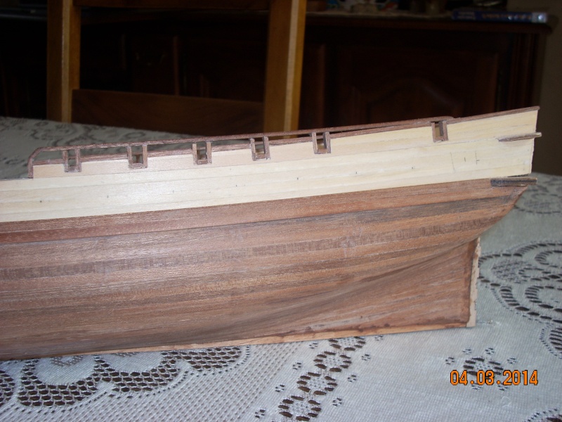

Ca ne va pas vite mais, ça avance. voila ou j'en suis et je coince de nouveau. Ce coups ci, c'est les bouteilles qui me posent problème.
Quand je regarde les photos du guide de montage, cela ne correspond pas à ce que je constate. Alors que tout est prédécoupé pour les ponts et toutes les premières pieces, il y a un espace de 5 mm entre le tableau AR et les pont (voir photo)
Avez vous des conseils ou des photos de détail de ce moment de construction de votre Hermione

Bonsoir auguste
je te joins 2 photos si cela peut t'aider ?
L'Hermione   au 1/89 èmè       A Latina - Page 3 Dscn1018
L'Hermione   au 1/89 èmè       A Latina - Page 3 Dscn1021
Comme il faut que le tableau s' appuie sur le pont et sur les supports des bouteilles tu n'as pas 36 solutions, la seule c' est de retirer ton tableau, raccourcir tes virures pour accéder aux pièces 18 page 5 de ton manuel et limer, raper pour les diminuer d 'épaisseur, tu peux voir sur la 2° photo que j' ai moi aussi limé, poncé pour arriver à ce résultat mais je n'ai pas souvenir d' une telle différence
Amicalement chtanou

Merci, pour le tableau, pas grave il était monté à blanc avec des punaises quand au reste c'est ce que je pensais sans oser le faire.
La fourniture est donc de mauvaise qualité et sans cesse, il faut adapter.

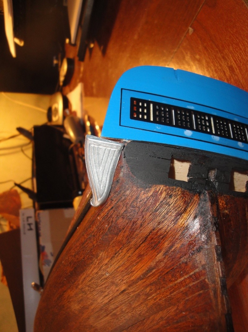

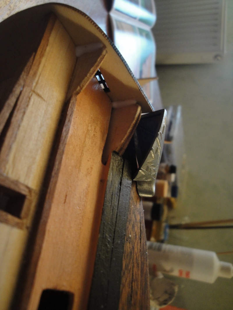

Je suis toujours planté sur les bouteilles, les bases débordent du panneau AR de plus de 5 mm. Ai je fait une erreur ou un problème de kit ?
Si j'ai fais une erreur (ce qui ne me surprendrais peu) comment puis je la réparer ?
Merci de conseils à venir (tous bienvenus)

Bonjour auguste
Effectivement tu as un gros, gros souci !!, ta poupe est trop large et je ne pense pas que ce soit un problème de kit, je crois que tu n' as pas chanfreiné ou pas assez les pièces n° 19 ( sorte d' apôtre ) à la page 9 du livret, tu vois le résultat à la page 11, de 5 m/m d'épaisseur ces pièces une fois chanfreinées finissent pratiquement à zéro au bout du biseau
Du coup tu as élargis la poupe et les culs de bouteilles dépassent !!
Maintenant savoir comment rattraper cela ??, démonter c' est quasi impossible sans rien casser, pour ma part je ne vois que 2 solutions :
1° sculpter de nouveaux culs de bouteilles moins larges
2° refaire un tableau arrière plus large et 2 nouveaux murs pour les bouteilles en CTP, cela te permettrais de te servir des culs de bouteilles d' origine
Voila auguste ce que j' en pense, mais attends un peu, peut être que des collègues te donneront d' autres solutions ???
Je te souhaite bon courage et bonne fêtes de fin d' année quand même !

Je suis de l avis de Chtanou , le plus simple est peut être de sculpter un morceau de bois en employant du balsa si tu ne te sens pas de sculpter un bois dur .
En plus , de l avis de tout le monde ces bouteilles ne sont pas ressemblantes et pas très belles .
