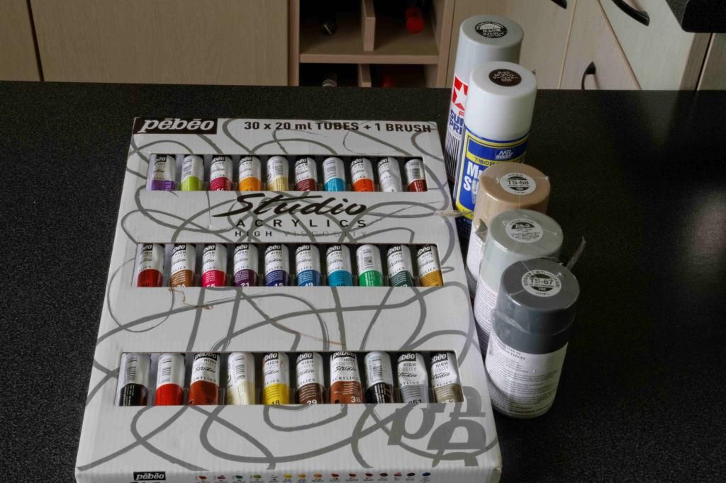

Le stand peinture :
Un Richelieu Heller Directement sorti de boite <a href=Un Richelieu Heller Directement sorti de boite 002_DxO_zps390637c3" />
il manque une bombe de TS 33 tam pour les eaux vives une  de mat noir un flacon de gris marine moyen,  un bleu de Prusse foncé de marque Prince August et un  flacon de diluant tam pour peintures acryliques. l'ensemble de peintures acryliques est à 20€ chez Auch..
le matériel autre est traditionnel : bande cache de différentes largeur 6mm, 10mm, colle extra fluide, tube colle précision, cyano,
bref au max -de 100€ hors kit

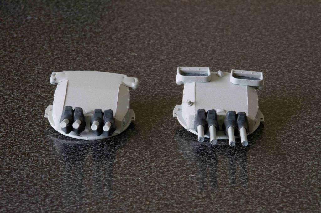

je vais d'abord m'en prendre aux pièces d'artillerie principales et secondaires :
Je le répète cela sera "from the box" donc pour la peinture sous couche d'apprêt  Tamiya gris, puis, après séchage deux  voiles fins pulvérisés à 30cm de gris AS 2
Un Richelieu Heller Directement sorti de boite <a href=Un Richelieu Heller Directement sorti de boite 007_DxO_zpsd29a7630" />
pour les braies : Le noir nexiste pas dans la réalité : nous allons donc mélanger, du bleu de prusse foncé, du gris marine moyen Prince august, une pointe de noir pour la base. Après séchage je trace l'intérieur des plis  en ajoutant du gris panzer, alors que les sommets sont repris en gris marine moyen
Un Richelieu Heller Directement sorti de boite <a href=Un Richelieu Heller Directement sorti de boite 006_DxO_zps3ce6e978" />
L'artillerie secondaire et les pièces anti aériennes sont traitées de la même manière.

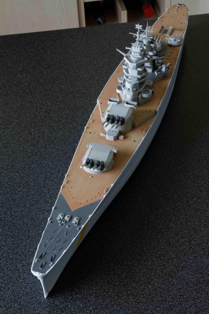

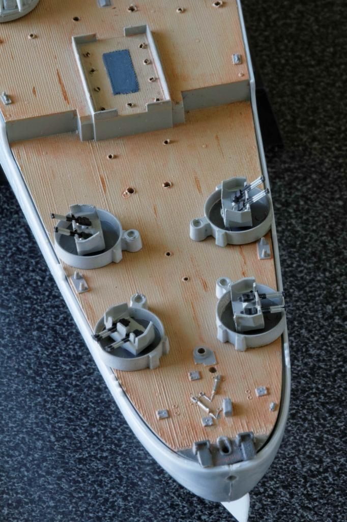

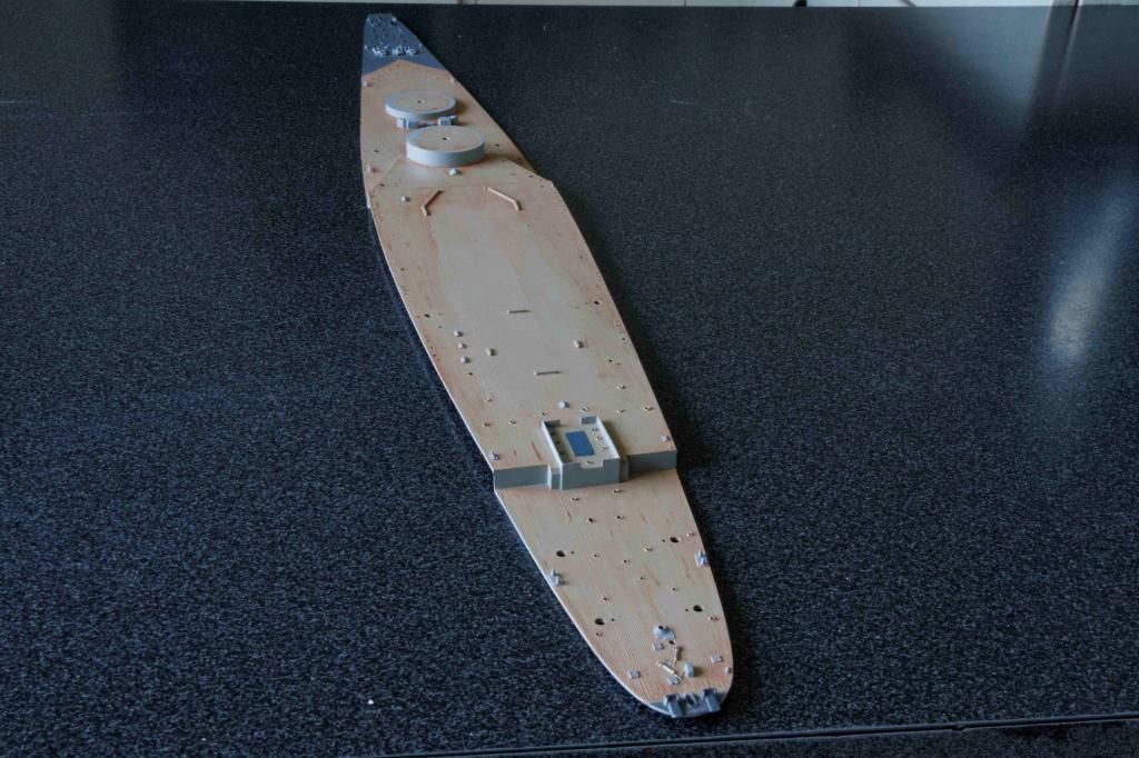

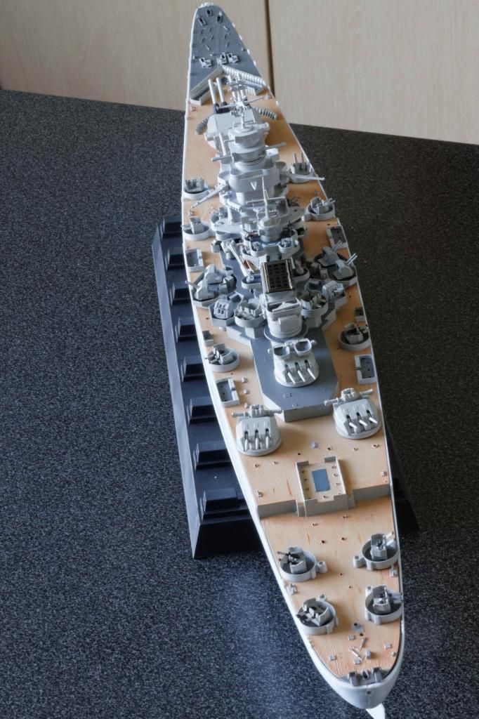

Bon maintenant la partie qui déterminera la suite du montage: le pont .Après passage de l'apprêt,  Je peins d'abord les parties blindées en vaporisant deux couches fines de TS 67. après séchage je vais soigneusement masquer les deux parties avant et arrières.
je peins en suite les parties saillantes en gris AS 2 que je masque avec de la bande cache coupée en 6mm
Vient ensuite la partie "bois du pont"
Tout d'abord je vaporise une couche de "wooden deck tamiya"
Après séchage, je vais passer à la brosse plate un jus (peinture extrêmement diluée) de Sienne naturelle, Rouge raw humbride, et  jaune intense). L'excédent est enlevé au chiffon :
Un Richelieu Heller Directement sorti de boite <a href=Un Richelieu Heller Directement sorti de boite 010_DxO_zps20323663" />
pour augmenter le réalisme, je vais ajouter des nuances de sienne naturelle, gris, et vert en suivant le rainurage du pont :
Un Richelieu Heller Directement sorti de boite <a href=Un Richelieu Heller Directement sorti de boite 011_DxO_zpsfde61472" />
Le résultat me plait assez :
Un Richelieu Heller Directement sorti de boite <a href=Un Richelieu Heller Directement sorti de boite 004_DxO_zpsd12c08c8" />
Un Richelieu Heller Directement sorti de boite <a href=Un Richelieu Heller Directement sorti de boite 005_DxO_zps6718a3a7" />

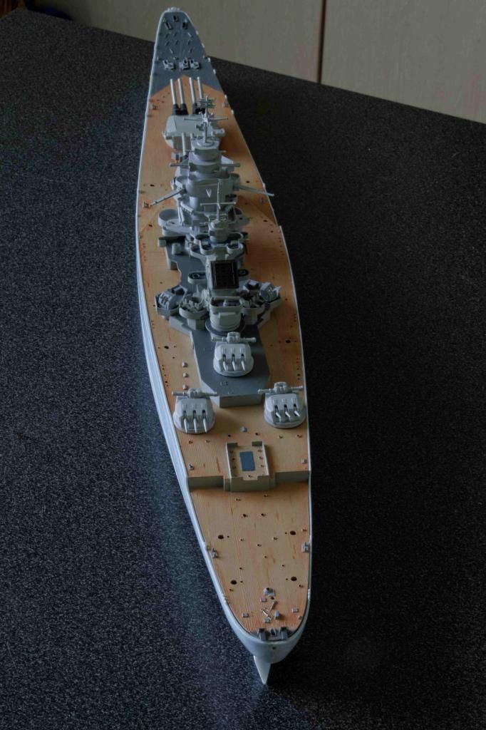

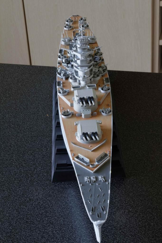

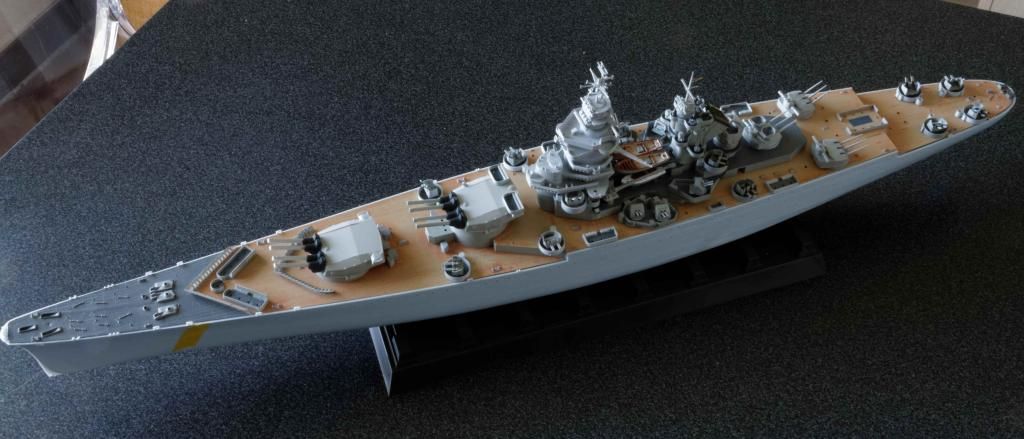

Je crée 3 messages car je crains que les photos de passent pas :
Peindre à la bombe à ses limites. En terme de précision et de surface . On peut alors tenter pour les petites surfaces un mélange approchant à base acrylique bleu de Prusse, gris moyen et une pointe de noir. mais comme le montre la base du surface à l'intérieur du "cimetière" on n 'arrive pas à une unité de teinte.
une petite astuce : vaporiser la couleur souhaitée en l'occurrence le TS 67 dans un pot de yaourt et ajouter y du diluant acrylique Tamiya : le mélange doit être assez liquide. Il ne reste plus qu'a passer les surfaces au pinceau et le tour est joué.

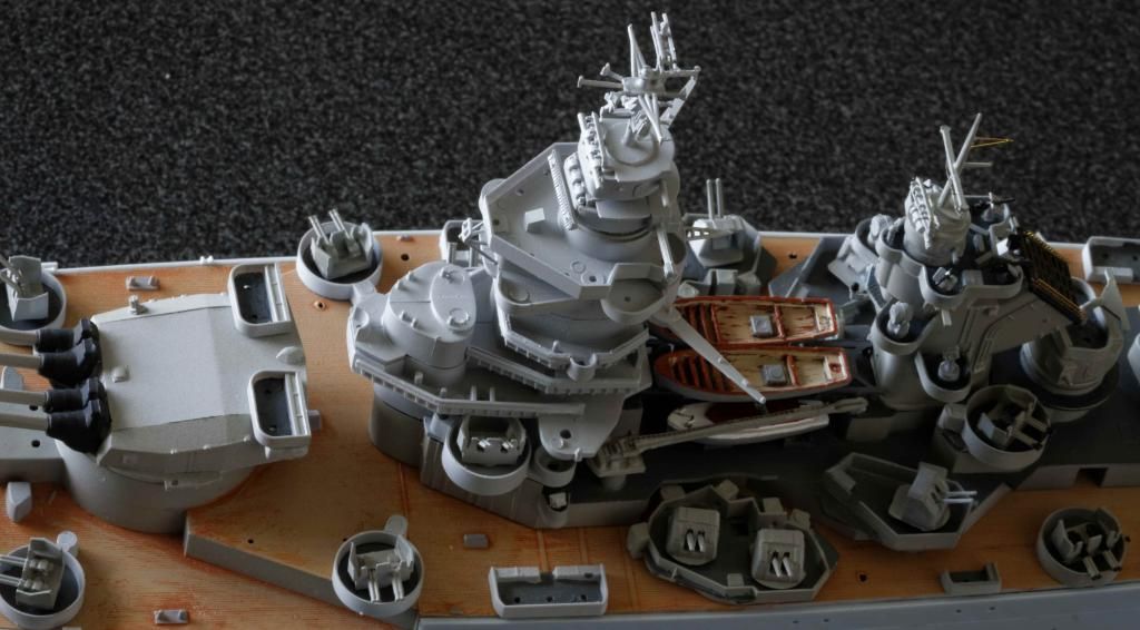

Un Richelieu Heller Directement sorti de boite <a href=Un Richelieu Heller Directement sorti de boite 003_DxO2_zps86ad8f32" />
Un Richelieu Heller Directement sorti de boite <a href=Un Richelieu Heller Directement sorti de boite 002_DxO2_zps8e2d19ee" />
Sur les photos, il ne reste plus qu'a reprendre un minimum de retouches sur couleurs claires
Donc voilà ou j'en suis
Un Richelieu Heller Directement sorti de boite <a href=Un Richelieu Heller Directement sorti de boite 005_DxO2_zps85b680e6" />
[img]Un Richelieu Heller Directement sorti de boite 001_DxO2_zps62b65d9e[/img]
Un Richelieu Heller Directement sorti de boite <a href=Un Richelieu Heller Directement sorti de boite 004_DxO2_zpsd972f53e" />

Tu as raison, le kit n'est plus au standard : il manque un certain nombre d'éléments essentiels. notamment les portes et les hublots, les divers tuyaux au dos de la tour ,le bloc cheminée devrait lui aussi être détaillé, les ouvertures du bunker ne sont pas percées Les canons de 40 bofors sont extrêmement simplistes les bases sont fausses et que dire des 20mm Oerlikon il n'y a aucun panier de fourni...
