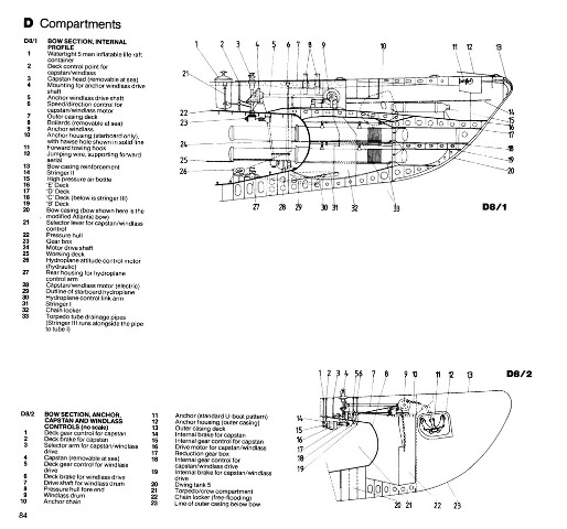

Pour les spécialistes du UBOOT, concernant le repère 17 sur le plan, il y a t'il une seule poutre axée dans l'axe du sous marin ou deux poutres, une de chaque coté pour soutenir les panneaux extérieurs.
UBOOT VII-C  1/48 - Page 2 Compar10
Merci d'avance.
Pascal06

bonjour tout le monde
je pense qu'il y a une poutrelle de chaque côté qui se rejoignent sur l'avant.

Merci pour ton avis Batelier19, mais en traçant les poutrelles de chaque coté, cela me donnait un truc bizarre, donc je suis partis sur une poutre central.
J'ai commencé à tracer les couples et différentes poutre pour ensuite les usiner.

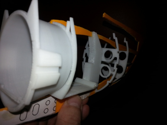

MessageSujet: Re: UBOOT VII-C 1/48   UBOOT VII-C  1/48 - Page 2 EmptyLun 03 Nov 2014, 08:12
Avancé du wk.
UBOOT VII-C  1/48 - Page 2 20141110
UBOOT VII-C  1/48 - Page 2 20141111
UBOOT VII-C  1/48 - Page 2 20141112
UBOOT VII-C  1/48 - Page 2 20141113
J'ai monté les quatre premiers couples, pour le moment rien de spécial, tout va bien.
A plus.
Pascal

MessageSujet: Re: UBOOT VII-C 1/48   UBOOT VII-C  1/48 - Page 2 EmptyVen 07 Nov 2014, 08:11
J'ai enlevé les poutres provisoires pour installer les définitives, tout est collé à la cyano.
Maintenant séance de ponçage, car l'état de surface des pièces est loin d'êtres parfait.

je trouve ton boulot super et j'ai une petite question: tu utilise quoi comme matériau?
MessageSujet: Re: UBOOT VII-C 1/48   UBOOT VII-C  1/48 - Page 2 EmptyVen 07 Nov 2014, 10:54
Ça avance, ça avance !
UBOOT VII-C  1/48 - Page 2 Richel10
pascal06
Localisation : Menton 06
Navire préféré : Sous marin
MessageSujet: Re: UBOOT VII-C 1/48   UBOOT VII-C  1/48 - Page 2 EmptyVen 07 Nov 2014, 11:33
Merci
Les pièces sont réalisées avec une imprimante 3D, la matière est de l' ABS.
Bonne journée.
Pascal
