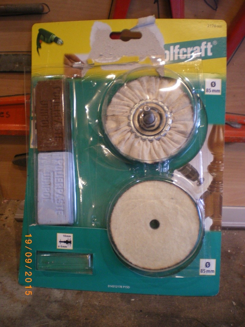

Salut à tous,voici le résultat du polissage sur une demi garde d'étrave en alu pas mal rayé,après 3 heures de ponçage au papier imperméable de, 400,600,800 et 1000,et un polissage d'une bonne demi heure avec le kit trouvé chez MB pour 13€.
Riva Aquarama Spécial 50 - Page 19 <a href=Riva Aquarama Spécial 50 - Page 19 Imgp0818" />
Riva Aquarama Spécial 50 - Page 19 <a href=Riva Aquarama Spécial 50 - Page 19 Imgp0817" />
Riva Aquarama Spécial 50 - Page 19 <a href=Riva Aquarama Spécial 50 - Page 19 Imgp0819" />
Voila,je pense que le résultat n'est pas trop décevant,mais en poussant plus longuement le ponçage au papier imperméable de 400 et 600,ou de l'alu moins marqué, cela serait encore plus efficace.
Mais je suis assez satisfait.
Amitiés à tous.

je vais te filer un truc d'armurier
tu commence au 400 a sec
ensuite tu passe au 600 a sec
ensuite au 600 AVEC UN PEUT D'HUILE moteur pas alimentaire
et tu continu avec des grains de plus en plus fin MAIS TOUJOURS AVEC DE L'HUILE
et tu obtiens un polissage mirroir
derniere finition au papier journal (sans encres couleurs sur le papier)
le polissage au disque (le kit que tu as acheté) est très bien mais bien souvent les pattes fournies sont pas assez fines et ça peut laisser des traces
j'avoue que c'est long
concernant ta pièce elle est bien

Merci Bromure,j'appliquerais ta technique sur la prochaine piéce que je vais fabriquer (le davier) car il ne le fournissent plus chez cap maquettes.
