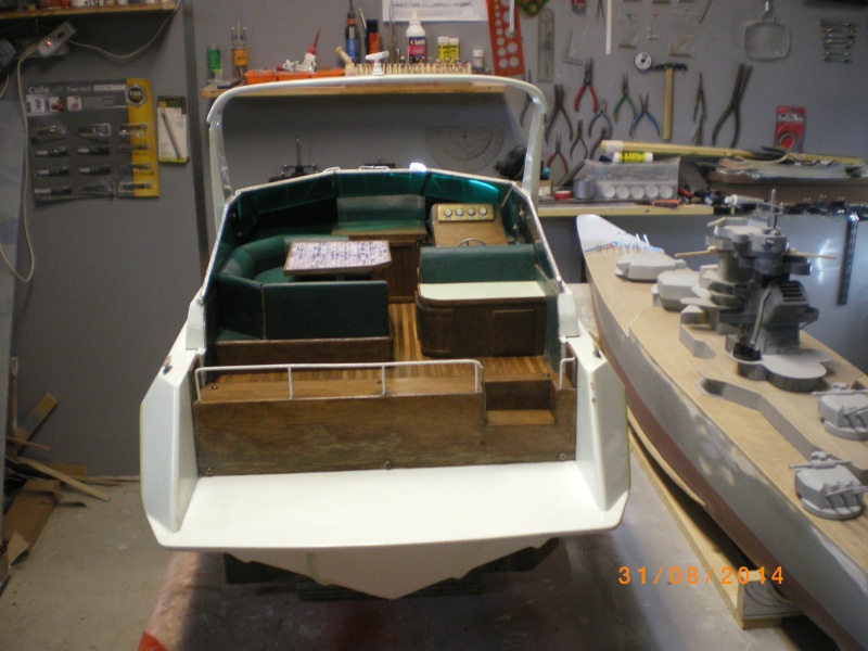

Et voila je mis remets après quelques moi inactivité  Very Happy  Very Happy  Laughing
Je vous présente mon Avanti 75,monté sur plans MRB tout en scratch et motorisation thermique, après un petit accident .
Donc je décide de réparer et tant qu'a faire de lui donner un petit coup de jeune.
Avanti 75 [restauration plan MRB navigant] de laroche jacques <a href=Avanti 75 [restauration plan MRB navigant] de laroche jacques Imgp0412" />
.Avanti 75 [restauration plan MRB navigant] de laroche jacques <a href=Avanti 75 [restauration plan MRB navigant] de laroche jacques Imgp0413" />
Avanti 75 [restauration plan MRB navigant] de laroche jacques <a href=Avanti 75 [restauration plan MRB navigant] de laroche jacques Imgp0414" />
Avanti 75 [restauration plan MRB navigant] de laroche jacques <a href=Avanti 75 [restauration plan MRB navigant] de laroche jacques Imgp0415" />
Apres un bon après- midi de travail/plaisir ,il reste encore un peu de travail ,surtout que j'ai décider de passer la bête en électrique, trop de soucis pour pouvoir naviguer en thermique.
Avanti 75 [restauration plan MRB navigant] de laroche jacques <a href=Avanti 75 [restauration plan MRB navigant] de laroche jacques Imgp0416" />
Avanti 75 [restauration plan MRB navigant] de laroche jacques <a href=Avanti 75 [restauration plan MRB navigant] de laroche jacques Imgp0418" />
Avanti 75 [restauration plan MRB navigant] de laroche jacques <a href=Avanti 75 [restauration plan MRB navigant] de laroche jacques Imgp0419" />
Avanti 75 [restauration plan MRB navigant] de laroche jacques <a href=Avanti 75 [restauration plan MRB navigant] de laroche jacques Imgp0420" />$
L’intérieur de la coque apres demontage de la motorisation thermique.
Avanti 75 [restauration plan MRB navigant] de laroche jacques <a href=Avanti 75 [restauration plan MRB navigant] de laroche jacques Imgp0421" />
La suite très bientôt.
Amitiés a tous.
Laroche Jacques

Quelques petits aménagements.
Plaques de cuisson.Levier et la robinetterie en cours de fabrication.
Avanti 75 [restauration plan MRB navigant] de laroche jacques <a href=Avanti 75 [restauration plan MRB navigant] de laroche jacques Imgp0512" />
leviers de commande moteur.
Avanti 75 [restauration plan MRB navigant] de laroche jacques <a href=Avanti 75 [restauration plan MRB navigant] de laroche jacques Imgp0513" />
Et pour ci qui est de la motorisation photos de l’hélice montée d'origine.
Avanti 75 [restauration plan MRB navigant] de laroche jacques <a href=Avanti 75 [restauration plan MRB navigant] de laroche jacques Imgp0514" />
Avanti 75 [restauration plan MRB navigant] de laroche jacques <a href=Avanti 75 [restauration plan MRB navigant] de laroche jacques Imgp0515" />
Amitiés a tous.
Laroche Jacques
