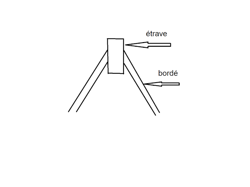

Bonjour jacouil33
Il ne faut pas toujours suivre les notices hélas!! Tu parles de blocs a l'étrave si c'est ce qu'on voit sur la
photo ils ne sont pas bons, il faut qu'ils épousent la forme du "brion" (arrondi de la quille) comme le
trait rouge que j'ai rajouté et ensuite il faut biseauter l'étrave et le couple 1 comme sur le dessin que
j'ai joint, et tu fais filer les bordés un coup celui de droite, l'autre coup celui de gauche
Pour décoller les baguettes il faut détremper les collages avec de l'alcool a bruler

Erreur ce n'est pas le bon dessin c'est celui ci
  l'océanic  - Page 4 Montag10
Les vivants,les morts,et ceux qui vont sur la mer    l'océanic  - Page 4 Drapea10

Re
C'est a toi de voir si tu veux continuer sur une erreur tu auras du mal jusqu'au bout ou tout
reprendre pour repartir sur de bonnes bases

Bonsoir jacouil33
Je te déconseille de mettre un petit bout a l'étrave, si tes lattes sont trop courtes mets plutot deux
morceaux raccordés au milieu de la coque avec un collage en biseau a cheval sur un couple (voir croquis
Tu n'as pas biseauté le 2° bordé comme je t'ai fait voir!!!
  l'océanic  - Page 4 Sans_t11
