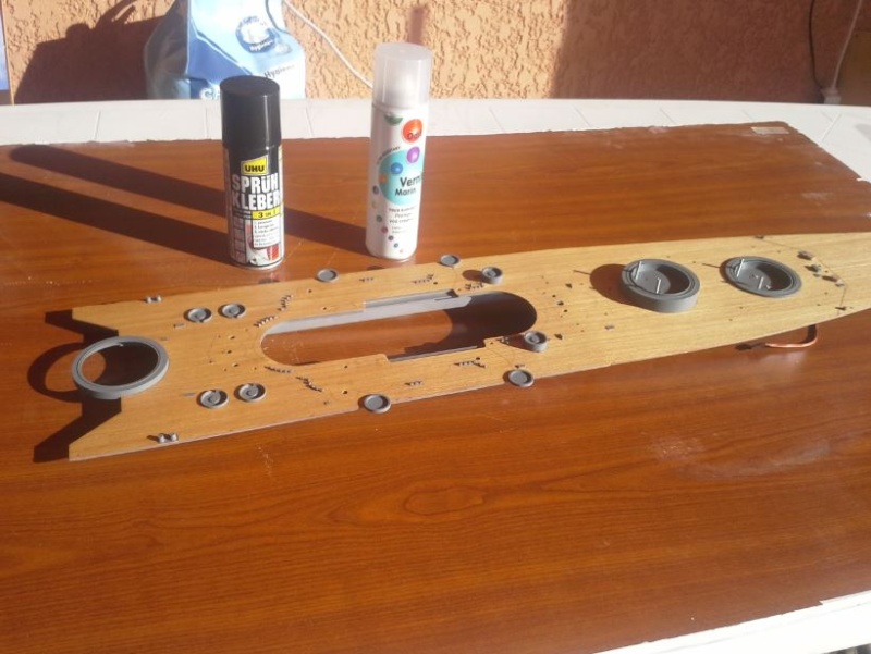

olivier2a a écrit:
Aujourd'hui, étape cruciale dans l'avancement de ce chantier : la mise en place du pont en bois.
Cette opération était en attente depuis très longtemps car elle ne pouvait être envisagée qu'après avoir résolu la multitude de problèmes dont on a déjà parlé dans ce sujet.
Voici le mode opératoire appliqué qui suit les conseils promulgués, il y a quelques temps déjà, par Raphaël que je remercie au passage :
1 - derniers réglages notamment en ce qui concerne l'ajustement de l'inclinaison de la partie avant qui descend vers les 2 barbettes de 460 et remonte vers la proue,
2 - petite retouche de peinture (en bombe tamiya TS 66 Kure Arsenal) sur les éléments gris du pont et les emplacements de DCA
3 - Passage de 2 couches de verni marin en bombe sur les 3 plaques de revêtement en bois du kit avant la pose (n'oublions pas qu'il est destiné à la navigation en eau de mer) puis séchage 1 nuit
4 - Pour chaque élément du kit, l'un après l'autre, retrait de la protection vynil transparente, et application de la colle en bombe 3M à application retardée sur la face à coller
5 - Pose et ajustement des éléments du kit en chassant les éventuelles bulles d'air (que je n'ai pas eu à constater à ma grande surprise)
6 - Séchage (avec un peu de surveillance pour vérifier que ça cloque pas) dans un endroit neutre en terme d’humidité ou de chaleur (dont pas sur la terrasse ensoleillée où j'ai pris les photos pour vous)
YAMATO 1/200 NICHIMO RC 2eme partie - Page 7 Small_22
YAMATO 1/200 NICHIMO RC 2eme partie - Page 7 Small_23
YAMATO 1/200 NICHIMO RC 2eme partie - Page 7 Small_24
Je crois que ça se présente pas trop mal mais on va attendre que ce soit sec pour en tirer des conclusions.
Je vous tiens au jus...
à +

Le spray de vernis marin, tu peux le trouver sur ce site par exemple :
http://www.le-geant-de-la-fete.com/bombe-vernis-marin-250-ml.html
Sinon, je suis beaucoup moins convaincu par la colle en spray UHU. Voici quelques photos qui expliquent mes réserves :
Cloques de chaque côté de la tourelle avant de 460 :
YAMATO 1/200 NICHIMO RC 2eme partie - Page 7 Small_81
Cloque latérale :
YAMATO 1/200 NICHIMO RC 2eme partie - Page 7 Small_82
Cloque à la jointure des 2 ponts :
YAMATO 1/200 NICHIMO RC 2eme partie - Page 7 Small_83
Et là, le bateau a même pas été mis à l'eau !
Je suis inquiet.
à +
Olivier

J'ai fait la tourelle n°3 ce matin mais je déplore toujours des cloques sous le pont en bois.
Agaçant et délicat à résorber...
