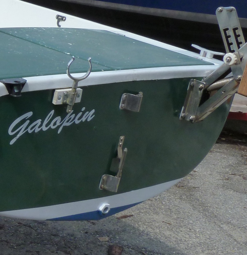

Jean-Marc et Daniel, pour les aiguillots et les fémelots, j'ai suivi les conseils d'Altaya, qui ne sont certes pas fameux, mais je ne me voyais pas en train de placer des fémelots sur la coque et les aiguillots sur le safran.
Ce qui est fait ne me convient pas vraiment, mais je pense que je vais essayer de boucher les encoches du safran et le repeindre.
En fait sur mon voilier, il y a un aiguillot et un fémelot de chaque côté : sur le tableau arrière et sur le safran. Voici quelques photos de mon "Galopin" (eh oui, c'est son nom !) :
Vue générale de la poupe :
- Photo DSCN0218 :
Construction du Sovereign of the Seas au 1/84 (partie 1) - Page 38 Dscn0210
Détail du tableau arrière avec 1 aiguillot et 1 fémelot :
- Photo P1020815_bis :
Construction du Sovereign of the Seas au 1/84 (partie 1) - Page 38 P1020810
et l'ensemble tableau arrière et gouvernail (au mouillage avec la lame du safran relevée) :
- Photo DSCN0217_bis :
Construction du Sovereign of the Seas au 1/84 (partie 1) - Page 38 Dscn0211
C'est la meilleure solution, mais par contre, il faut qu'ils soient parfaitement alignés pour pouvoir retirer le gouvernail. Ce qui n'est pas le cas actuellement, l'alignement a bougé (boulon un peu desserré, et j'ai j'ai toutes les peines du monde à le retirer. Je verrai cela quand je remonterai le bateau à terre pour l'hivernage (surement la semaine prochaine).

Pour la position des aiguillots et des fémelots, je suis allé faire un tour sur Internet et, sur les canots, les deux positions sont possibles: aiguillots sur le safran ou sur la poupe.  study
Si on met l'aiguillot sur la poupe, les encoches du safran sont inutiles.  Twisted Evil  Par contre si on met les aiguillots sur le safran dans ces encoches, il faudra simuler un étambot sur la poupe pour pouvoir fixer les fémelots.  geek
Qu'en penses-tu Benaben (et les autres bien sûr).  Rolling Eyes
Bonne continuation.  sunny
Daniel
Démata
Du même avis ,à la vue de ton montage les encoches sont inutiles  sunny

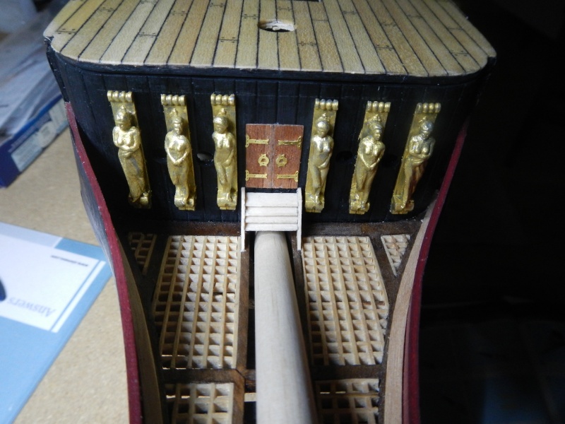

Quelques informations concernant l’évolution de mon SotS.
J’ai travaillé sur l’installation de la porte du panneau avant de la proue et les placements des 4 figurines féminines situées de part et d’autre de la porte, suivant les informations du fascicule n°63.
Pour la porte, je n’ai pas du tout suivi les conseils d’Altaya, car trop compliquées et surtout pas pratiques.
J’ai donc fabriqué cette porte à plat sur mon bureau, j’y ai fixé les ferrures en laiton, et ensuite j’ai collé cette porte sur le tableau avant de la proue.
Voici quelques photos :
- La porte fabriquée avec ses 3 éléments et les éléments en laiton fournis :
Photo DSCN2554 :
Construction du Sovereign of the Seas au 1/84 (partie 1) - Page 38 Dscn2545
- La porte montée avec ses ferrures dans le bon sens (d’après l’image peu lisible du fascicule) :
Photo DSCN2556 :
Construction du Sovereign of the Seas au 1/84 (partie 1) - Page 38 Dscn2546
- La double porte installée sur le panneau avant de la proue (vous pouvez remarquer la marque de crayon à 6 mm du ras du plancher, pour installer les supports de statues) :
Photo DSCN2665 :
Construction du Sovereign of the Seas au 1/84 (partie 1) - Page 38 Dscn2610
Puis je me suis lancé dans une séance de peinture.
- Doré pour les 4 figurines féminines très peu vêtues (je les ai rhabillées avec un fin voilage doré !!!), et leur piédestal.
- Marron pour les 9 bittes d’amarrage  dont seulement 8 seront utilisées.
Ensuite j’ai collé les statues sur leur support, et passé une très légère couche de peinture dorée pour améliorer les parties pas suffisamment brillante.
Voici les photos :
- La peinture dorée et marron des pièces :
Photo DSCN2659 :
Construction du Sovereign of the Seas au 1/84 (partie 1) - Page 38 Dscn2611
- Collage délicat des statues sur les supports (une goutte de colle cyanoacrylate déposée avec une pique en bois)  :
Photo DSCN2662 :
Construction du Sovereign of the Seas au 1/84 (partie 1) - Page 38 Dscn2612
- Vue sous un autre angle :
Photo DSCN2663 :
Construction du Sovereign of the Seas au 1/84 (partie 1) - Page 38 Dscn2613
- Après une deuxième couche de peinture dorée :
Photo DSCN2667 :
Construction du Sovereign of the Seas au 1/84 (partie 1) - Page 38 Dscn2614
Puis j’ai positionné « provisoirement » les 4 premières statues de part et d’autre de la porte (avec juste un point de colle),pour pouvoir situer les emplacements des trous à effectuer. Une fois les positions marquées, j’ai retiré les figurines pour faire mes trous, c’est plus simple et moins dangereux pour les statues.
- Positionnement des trous avec les figurines avec la chignole et une mèche de 1 mm :
Photo DSCN2666 :
Construction du Sovereign of the Seas au 1/84 (partie 1) - Page 38 Dscn2615
- Trous de 5 mm et retouche de peinture noire :
Photo DSCN2668 :
Construction du Sovereign of the Seas au 1/84 (partie 1) - Page 38 Dscn2617
Altaya nous conseille de faire ces trous avec une chignole de 1 mm, de 2 et de 5 mm.
Personnellement, j’ai utilisé une mèche de 1mm, puis 2 mm, puis 2.8 mm, puis 3.2 mm, une de 4 mm et finalement de 5 mm.
Pourquoi autant de mèches ? Simplement parce que la zone est délicate à traiter, j’ai utilisé pour les mèches de 1 à 3.8 mm une petite chignole manuelle, et pour celle de 4 et 5 mm, à la main avec une petite pince (le trou de la chignole n’était pas assez grand, et je n’avais rien d’autre, la perceuse électrique étant trop grosse pour passer dans la zone !).
J’ai ensuite collé les 4 statues aux emplacements prévus et fait une dernière reprise de couleurs doré et noire et voici la photo finale de l’installation des « sculptures de la cloison de proue » comme le dit Altaya.
- Phot de l’ensemble des figurines :
Photo DSCN2670 :
Construction du Sovereign of the Seas au 1/84 (partie 1) - Page 38 Dscn2618
J’ai ensuite construit l’escalier posé devant la porte du panneau avant de la proue, suivant les normes du fascicule : Pas vraiment évident pour bien positionner les marches le parallèlement possible, mais je pense y être arrivé.
- L’escalier monté (désolé, je n'ai pas pensé à faire des photos en cours de montage) :
Photo DSCN2671 :
Construction du Sovereign of the Seas au 1/84 (partie 1) - Page 38 Dscn2619
Je l’ai ensuite positionné, en tenant compte du beaupré.
- L’escalier et le beaupré, plan large :
Photo DSCN2672 :
Construction du Sovereign of the Seas au 1/84 (partie 1) - Page 38 Dscn2620
- Vue détaillée de l’escalier :
Photo DSCN2673 :
Construction du Sovereign of the Seas au 1/84 (partie 1) - Page 38 Dscn2621
Ce qui m’étonne, c’et que cet escalier reste couleur bois et n’est pas peint d’une couleur foncée, ou du moins les montants. A voir dans le futur.
Et en final, j’ai collé 8 bittes d’amarrages, 4 de chaque côté sur la plate–forme de proue selon les dispositions préconisée par Altaya.
- Voici le panneau avant de proue avec la porte, les 4 statues, l’escalier et les bittes d’amarrages sans le beaupré :
Photo DSCN2674 :
Construction du Sovereign of the Seas au 1/84 (partie 1) - Page 38 Dscn2622
- Vue plus générale de la proue :
Photo DSCN2675 :
Construction du Sovereign of the Seas au 1/84 (partie 1) - Page 38 Dscn2623
- Vue générale du dessus avec la porte, les figurines, l’escalier, les caillebotis et les 8 bittes d’amarrage :
Photo DSCN2677 :
Construction du Sovereign of the Seas au 1/84 (partie 1) - Page 38 Dscn2624

Une remarque ( qui est une inquiétude ) : je trouve la zone de collage des statues insuffisante - vont-elles résister au moindre choc quand nous allons gréer la zone de proue du SOTS ? ; pour ma part quand je les fixerai je renforcerai le collage avec une tige de mental , peut-être même une soudure serait encore plus sure !
deuxième remarque , as-tu présenté les espèces de hublots moulés avec les fut des canons et qui se placent entre les quatre statues, pour tracer l'emplacement de ces statues ? je trouve les intervalles assez faibles - mais peut-être est-ce une déformation du au cliché ?
En tout cas toujours un travail sérieux et qui nous sert bien pour nos montages à venir
Amitié Guy
Construction du Sovereign of the Seas au 1/84 (partie 1) - Page 38 Empty
MessageSujet: Re: Construction du Sovereign of the Seas au 1/84 (partie 1)   Construction du Sovereign of the Seas au 1/84 (partie 1) - Page 38 EmptySam 3 Oct 2015 - 9:54
Bonjour Guy,
Merci pour ton petit mot gentil.
EN ce qui concerne les collages des statues sur leur socle, je pense avoir mis suffisamment de colle cyanoacrylate, mais je verrai à l'usage, et s'il le faut, je les recollerai, avec difficulté, certes, mais je ne suis pas assez doué pour faire des points de soudure dessus et de plus, je n'ai pas vraiment envie de tout décoller.
Tu me tiendras au courant si tu fais ces points de soudure. Cela m'intéressera pour le futur, ainsi que les copains.
Non je n'ai pas pris ces hublots pour tracer mes ronds. Je t'avoue ne pas y avoir pensé. Je n'ai donc pas cherché dans quel fascicule se trouve cette installation dédits hublots.
J'ai suivi les normes fournies par Altaya avec une mèche de 5 mm, pour des trous que j'ai un tout petit peu élargis.
Voilà. Je continue avec les lisses du pont principal. Pas évident car les pièces sont très fragiles et cassent.

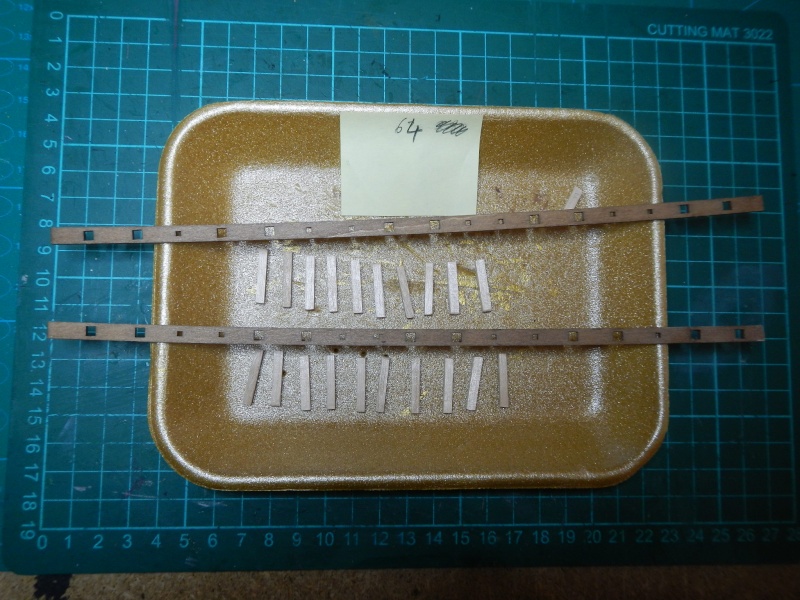

Bonsoir à tous,
Vous quelques informations sur la suite de la construction de mon SotS. Je vais vous présenter le montage des lisses du pont principal prévu par le fascicule n° 64.
Ces lisses sont à deux niveaux.
Le premier niveau est relativement simple à monter, il faut simplement faire attention à bien placer cette lisse entre les 2 pavois du pont, sans les casser, et qu’elle s’applique bien au bordé.
J’ai passé une première couche de colorant. Altaya demande de passer une peinture « couleur noyer », que je n’ai pas ! J’ai donc utilisé du « Brou de noix » plus ou moins dilué en plusieurs couches, jusqu’à obtenir une couleur correcte qui me convienne.
Il faut prendre garde au fait que cette lisse doit dépasser extérieurement de 1 mm du bordé.
Voici les premières photos :

Puis j’ai découpé 20 segments de 20 mm dans une baguette de bouleau de 3 x 3 x 300 mm : Vive la mini scie circulaire !
Je ne les peindrai, ici en couleur sapelli (toujours du « brou de noix » pour moi) qu’après installation.
- Les éléments coupés :
Photo DSCN2682 :
Construction du Sovereign of the Seas au 1/84 (partie 1) - Page 38 Dscn2628
Là, l’installation du second niveau de lisse est nettement plus compliquée ? Il faut que les barreaux découpés soient bien dans l’axe des montants situés de part et d’autre des sabords : pas évident !
Ensuite, ces barreaux doivent être bien verticaux, et enfin vérifier que la lisse ne fasse pas de vague et soit la plus droite possible.
Et c’est à ce niveau que j’ai eu de gros soucis, car j’ai cassé ma lisse en 4 morceaux dont 2 très fragiles et difficiles à installer : les 2 pinces en sont la preuve.
Voici les images :

Puis il faut tailler les barreaux à 3 mm au-dessus de la lisse. Vive la pince coupante et la lime.
J’ai passé ensuite du « brou de noix » pour colorer en « sapelli », l’ensemble.
- En voici la photo :
Photo DSCN2689 :
Construction du Sovereign of the Seas au 1/84 (partie 1) - Page 38 Dscn2631
Enfin il faut prendre une baguette de bouleau de 1 .5 x 1.5 x 300 mm et, après peinture à la couleur sapelli (toujours le « brou de noix » pour moi !), l’introduire dans les trous carrés prévus dans la lisse et la coller le plus vertical possible et parallèle aux barreaux installé avant.
Opération facile à traiter en faisant attention à ne pas mettre trop de colle et surtout au parallélisme.
Voici quelques images :
