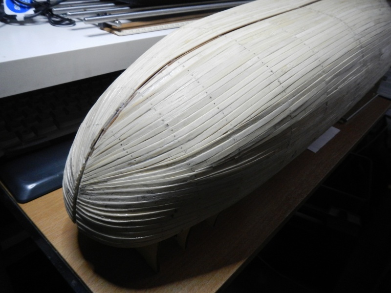

Ouf, ça y est !!! j'ai terminé l'installation des bordés : Vaste travail pour un béotien pas très fier du travail. Heureusement, je peux encore sauver les meubles avec le ponçage !  Very Happy
Je vais vous joindre quelques photos du travail fait : les moyennes d'abord et celle pas belles ensuite avec tout ce qu'il y aura à faire pour corriger le tir.
Première chose qui m'a étonné, est que dans le fascicule 28, Il y a 3 virures que je n'ai pas installé (Les images qui vont de 6 à 20). Je suppose que je n'ai pas suivi à la lettre les informations d'Altaya. Bon, qu'à cela ne tienne je ne vais pas tout recommencer !
Première question : Ils nous conseillent au fascicule 30 d'installer les renforts du château arrière avant tout ponçage de la coque, qu'ils ne proposent qu'au n°34. Qu'en pensez vous ?
En effet, j'ai vu Dan13000 et Janmy91 le faire après la finition de la coque, avant le château arrière et les renforts longitudinaux et la suite de bordées vers le haut.
Je pense que je vais faire comme eux, mais faut-l que je fasse le château avant ?
Ensuite deuxième question : on ponce d’abord, puis on racle après avec le verre ou l'inverse ?
Enfin troisième question: je vais reprendre la lecture de janmy91 pages 27, 28 et 30 concernant la partie arrière de la poupe, ainsi que les pages de Dan13000 car je n'ai pas encore compris ce qu'ils avaient fait. C'est ça les vieux, lourd à la détente !!!  Sad
Voici quelques photos :
Les bonnes d'abord :
Coque côté tribord :

et les 4 nettement moins bonnes avec tous les défauts à corriger (y'a du boulot !   Mad ) :
Les 2 côtés de la poupe :
Construction du Sovereign of the Seas au 1/84 (partie 1) - Page 3 Dscn1832
Construction du Sovereign of the Seas au 1/84 (partie 1) - Page 3 Dscn1834
et les 2 côtés de la proue (les pires !  No ) :
Construction du Sovereign of the Seas au 1/84 (partie 1) - Page 3 Dscn1835
Construction du Sovereign of the Seas au 1/84 (partie 1) - Page 3 Dscn1836
Comme vous pouvez le voir, j'ai du travail, pour la rendre comme une peau de pêche !  Embarassed , avant de continuer la suite des exercices.
J'attaque dès demain, si le temps le permet (il pleut sur la région parisienne), car je préfère poncer sur la terrasse pour éviter la poussière dans la maison.
Oui, certainement, mais il y aura peut-être besoin de décoller et replacer une ou deux virures des deux côtés de la poupe (photos 7 et 8 )  Twisted Evil
Nous avons tous constaté des écarts sur le nombre de virures.  What a Face  Cela dépend du ponçage plus ou moins accentué du chant de la virure.  Rolling Eyes
De toute façon, ça n'a pas d'importance, le tout étant de ne pas fixer deux virures adjacentes sur le même couple.  Evil or Very Mad
Après, il faut finir de boucher le trou de la coque et c'est fait en fonction de la forme du trou.  :bball:
Ponceuse électrique, cale à poncer et tesson de verre.  study  Et les retouches à la main car on n'a pas toujours le tesson ou la cale adéquat(e).  Rolling Eyes

Ça y est, j'ai reçu, aujourd'hui, le colis 13 du mois de Juin (en principe pour le 25 Juin), avec les n° 62 à 67 plus la 5ème reliure.  cheers
Bon, je sais, je n'en suis pas encore la, mais cela fait plaisir de les recevoir.  Very Happy
A voir si je vais recevoir le colis de Juillet à la fin du mois. On peut rêver, ça fais vivre; De toute manière, je ne serai pas présent car je descend sur le Bassin prochainement.
Je continue à poncer ma coque qui commence à prendre une belle allure. En effet, comme vous le dites tous, le bambou est un bois très dur (il faut penser qu'il est utilisé en Asie pour monter des échafaudages lors de la construction d'immeubles : je l'ai vu, entre autre à Hong-Kong et à Phnom-Penh, du temps de mon jeune âge).
Ce bambou permet bien des erreurs pour le néophyte que je suis.
Une petite question (encore !!!) :
Pour poncer la partie courbe de la poupe du navire (dans le rond de la photo), qu'avez vous utilisé comme cale ?
Construction du Sovereign of the Seas au 1/84 (partie 1) - Page 3 Dscn1838
Bonne journée et à bientôt.

Tu aurais faire  du brochetage, ce problème ne serait pas arrivé! Un fois poncé, il ne va pas rester beaucoup de bois  sunny
Construction du Sovereign of the Seas au 1/84 (partie 1) - Page 3 96713112

Bonjour Miel et Pascal
Que veux tu dire par brochetage ?
je ne sais pas de quoi il s'agit. Bon je vais chercher sur Internet et comprendre enfin le sujet. Le problème sera que la coque étant terminée, je n'ai plus que le ponçage pour l'affiner.
Je pense qu'il me restera encore un peu de bois, quitte à refaire certaine virures si nécessaire.

study Bonjour:
Du gros papier a poncer autour d'un crayon,mais attention il ne va pas te rester grand chose du bambou, comme dit Miel:Amitiés Bernard:  study

Je pense que tu aurais du jeter ton oeil sur ce lien le brochetage est expliqué:
 sunny
http://www.laroyale-modelisme.net/t8442-principe-de-construction-d-un-voilier-simple-genre-renard-ou-autre
Construction du Sovereign of the Seas au 1/84 (partie 1) - Page 3 Empty
MessageSujet: Re: Construction du Sovereign of the Seas au 1/84 (partie 1)   Construction du Sovereign of the Seas au 1/84 (partie 1) - Page 3 EmptyJeu 17 Juil 2014, 15:16
Là où tu en es le brochetage n'est plus nécessaire vu que ta coque est finie à moins que tu l'as recommence mais tu vas avoir du boulot pour faire une belle coque  Wink
