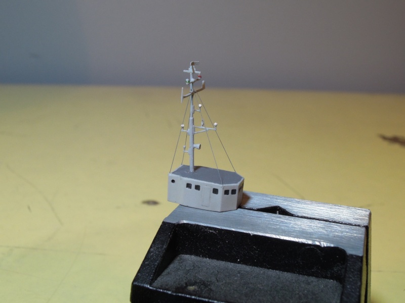

Merci Nicolas pour ton message Very Happy
Et comme tu le dis c'est vrai que ces bâtiments avaient une silhouette un peu ramassée
cet après midi j'ai monté les câbles de renfort de mât et le pavillon

superbe ami Dewoitine.
Mais comment fais tu pour qu'ils soient si bien tendus ?

Merci GL
Fil de pêche spécial ablettes de 7/100, tu pointes à la cyano tous les fils en les orientant dans la bonne direction et 15 mn plus tard
tu pointes les extrémités en exerçant une légère traction, il faut tenir 20 secondes, normalement si ta cyano est bonne ça reste tendu
reste plus qu'à couper le rab avec une lame X Acto neuve

Bonjour Dewoitine, pardonne ma lenteur d'esprit, mais que veux tu dire quand tu dis "tu pointes" ?

Bonjour GL
Je veux dire par pointer déposer une petite goutte de colle sur le fil et le support à l'endroit où il doit être collé
