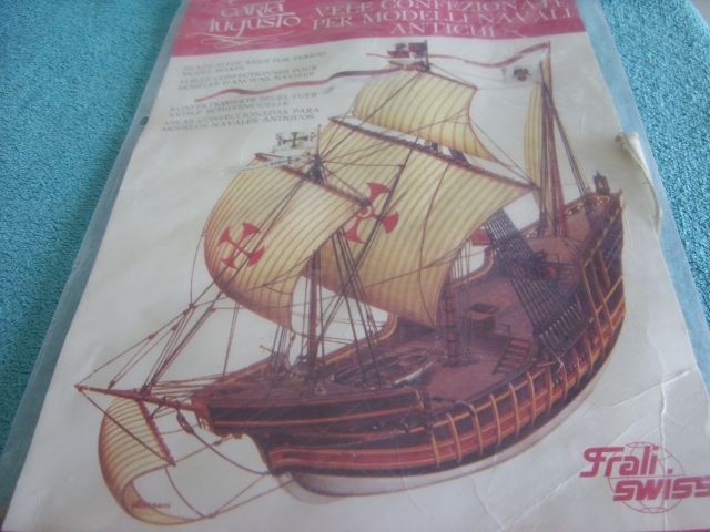

merci de vos avis et conseils
une photo du bateau
montage du SAN ANNA kit de récuperation  brocante 14.32
bilan de l inventaire et de la situation
la coque fait environ 55cm
étude des plans
pas très complet manque beaucoup de détails
une notice aurait été bienvenue
deux couples décollés mais possible de les recoller
les couples sont réparables  heureusement j ai plus de lame pour la scie a chantourné (j ai pas de voitures donc je commande que par internet)
il vas manquer des lattes de bordage et un peu de balsa
celle dont je dispose sont en 1,5X5 et acajou je pense que je devrai choisir une autre essence et en 2 d épaisseur ou plus pour permettre le ponçage
apparemment il faut border directement
a mon avis perso il faut une essence de bois pour la coque et une pour les ponts
première étape réparer les couples et faire les découpes nécessaire
il manque quelques pièces facile a refaire
merci a vous tous

merci de vos encouragement
 Smile
en plus je suis passée matelote
oui il faut racheter du bois
je vais essayer de faire une jolie maquette
comme c est une récupération et pas de notice je pense y apporter mon grain de sel
il y as des détails qui me paraisse bizarre ou que je comprends pas
pour l instant je me consacre a mettre couple et quille en état
impossible de trouver quoique ce soit sur ce bateau sur le net
par contre en regardant le San Juan il y as des similitudes j ai pris du chêne pour faire les bordées
est ce un bon choix
mon travail suivant est de faire toutes les découpes dans les couples et de les ajuster
une question
pensez vous que une fois bordé je dois couper les jambes de pavois pour en faire des rapportées
bises a tous

Je ne pense pas que le chêne soit l'essence indiquée pour une maquette à cette échelle, le grain est trop gros, un bois fruitier aurait été préférable, mais c'est plus difficile à trouver . A la limite, ton acajou n'aurait pas été plus mal que le chêne .
Comme tu en es aux couples, tu as le temps de penser aux pavois !!!
Lorsque tu auras posé tes bordés jusqu'en haut, pavois compris, et qu'ils seront solidement collés entre eux, tu verras à ce moment-là si tu dois faire sauter les extrémités de couples qui t'ont servi à poser les bordés du pavois et les remplacer par des jambettes plus fines et plus rapprochées ... C'est à voir une fois arrivée là ... Certainement que ça se justifiera à certains endroits et pas à d'autres ...  tu verras à ce moment là ...
Pour l'instant, bon courage pour border ta coque ! Même avec du chêne, un bon bouche-pores de la bonne couleur et tu obtiendras une finition tout à fait correcte !

merci de tout ces bon conseils
en fin de compte j ai opté pour du poirier
j ai commencé mon bordé mais le résultat n' était pas assez propre
j' ai dessolé et je reprends
j 'ai pas accentué assez le ponçage des arêtes de couple
et pas assez les courbures des bordés
en plus j' ai eu un petit passage à vide donc pas beaucoup, oeuvré
