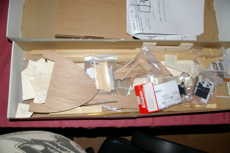

ASTERIX II Mew Maquette 1/20  <a href=ASTERIX II Mew Maquette 1/20  Imgp3239" />
la boite
ASTERIX II Mew Maquette 1/20  <a href=ASTERIX II Mew Maquette 1/20  Imgp3237" />
qui est très complete et avec du bois de bonne qualité et un ascastillage assez complet
