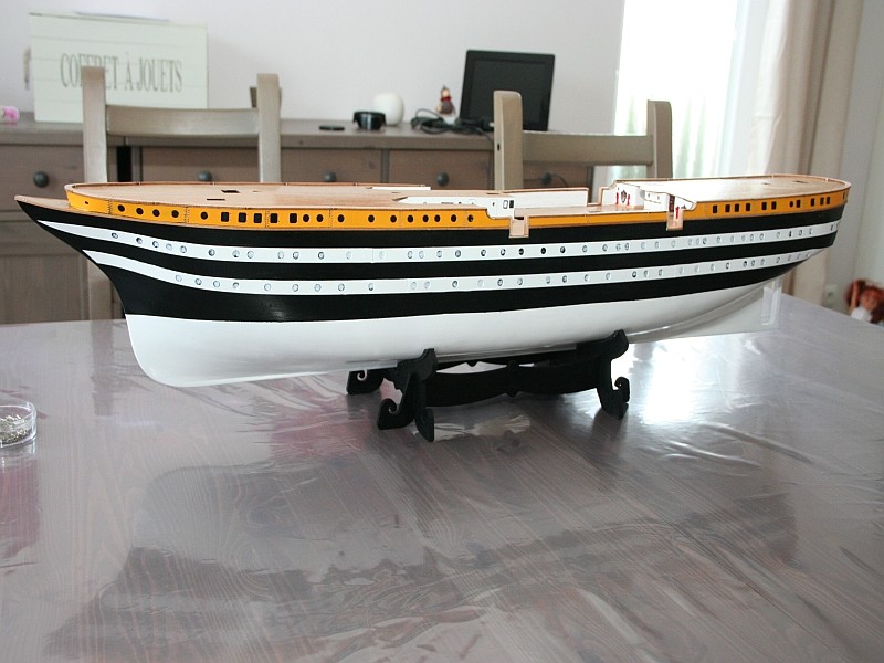

Bien le bonjour à tous,
Voici des petites avancées:
  - La pose des portillons
  - Contour des ponts
  - Pose des hublots (presque 200)
La suite sera la mise en peinture des hublots et le collage des vitres sur les hublots.
Place aux photos:
Amerigo Vespucci [Panart 1/84°] de halfelin Img_3810
Amerigo Vespucci [Panart 1/84°] de halfelin Img_3811
Amerigo Vespucci [Panart 1/84°] de halfelin Img_3812
Amerigo Vespucci [Panart 1/84°] de halfelin Img_3813
Amerigo Vespucci [Panart 1/84°] de halfelin Img_3814
Amerigo Vespucci [Panart 1/84°] de halfelin Img_3815

Jolie coque ,beau travail Bonne suite santa

belle coque
du beau travail

Jolie réalisation pour cette coque, ton pont est superbe, j'aime beaucoup Wink

Un petit peu d'avancement avant les fêtes:
- mise en peinture des hublots effectuées
- pose des vitres sur les hublots OK
- pose des ornement de proue et de poupe OK
- mise en place des portes et de la passerelle de poupe OK
- pose des portes pour les escaliers vers le quai OK
Place aux photos:
Les hublots:
Amerigo Vespucci [Panart 1/84°] de halfelin Img_3816
Amerigo Vespucci [Panart 1/84°] de halfelin Img_3817
Amerigo Vespucci [Panart 1/84°] de halfelin Img_3818
La passerelle de poupe
Amerigo Vespucci [Panart 1/84°] de halfelin Img_3824
Commencement des découpes des portes
Amerigo Vespucci [Panart 1/84°] de halfelin Img_3819
Amerigo Vespucci [Panart 1/84°] de halfelin Img_3820
Mise en place des portes
Amerigo Vespucci [Panart 1/84°] de halfelin Img_3821
Amerigo Vespucci [Panart 1/84°] de halfelin Img_3822
Amerigo Vespucci [Panart 1/84°] de halfelin Img_3823
Les ornements de proue et poupe (où je ne suis pas content de ceux reçu dans le kit, car de mauvaise qualité de finition et complètement tordu à la livraison, c'est pour celà qu'il reste des défauts fort visible sur les photos en mode macro mais pas trop dans la réalité.
Amerigo Vespucci [Panart 1/84°] de halfelin Img_3825
Amerigo Vespucci [Panart 1/84°] de halfelin Img_3826
Amerigo Vespucci [Panart 1/84°] de halfelin Img_3827
Amerigo Vespucci [Panart 1/84°] de halfelin Img_3828
Amerigo Vespucci [Panart 1/84°] de halfelin Img_3829
Amerigo Vespucci [Panart 1/84°] de halfelin Img_3830
Amerigo Vespucci [Panart 1/84°] de halfelin Img_3831
Les portes qui mênent aux futures escaliers pour l'accés aux quais
Je remarque que sur cette photo il y en a une un peu de travers (comme quoi les photos ça ne pardonne pas)
Amerigo Vespucci [Panart 1/84°] de halfelin Img_3832
Prochaines étapes:
- montage des coffres
- finition sur les consoles de soutient de la passerelle de poupe:
Amerigo Vespucci [Panart 1/84°] de halfelin Img_3833
Amerigo Vespucci [Panart 1/84°] de halfelin Img_3834
Passez de bonnes fêtes de fin d'années.
Halfelin
