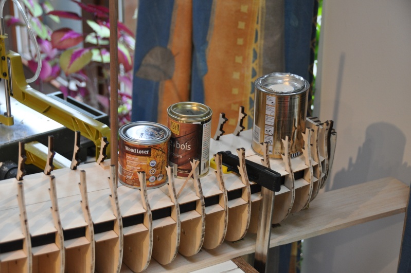

Voici le travail du week-end.
coupes des barrots dans des lattes en mansonia. pour le second pont.
Provenance
Le mansonia (Mansonia altissima A. Chev.) appartient à la famille des Sterculiacées et provient d’Afrique occidentale.
[*]convient pour divers aménagements intérieurs comme le parquet, les escaliers, la décoration, les meubles et le placage ;
[*]Santa Ana 1784 au 1/84 de Artesania Latina - Page 4 Dsc_4339
Pourquoi mettre un bois de finition alors que les baux seront totalement cachés par le pont  Question
Santa Ana 1784 au 1/84 de Artesania Latina - Page 4 Dsc_4340
Une question  study  pendant la pose de ceux-ci il apparaît que deux des barrots se trouvent juste au-dessus des orifices du mât de misaine et du mât d'artimon
Santa Ana 1784 au 1/84 de Artesania Latina - Page 4 Dsc_4341
Santa Ana 1784 au 1/84 de Artesania Latina - Page 4 Dsc_4342
 Je les place quand-même, je devrai percer après la pose du second pont...

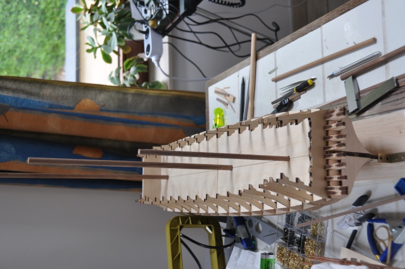

[*]pose des deux demi-ponts arrière avec ce qui sera le grand mât pour vérifier le centrage de mes ponts
Santa Ana 1784 au 1/84 de Artesania Latina - Page 4 Dsc_4343

Suite du second pont...
Santa Ana 1784 au 1/84 de Artesania Latina - Page 4 Dsc_4344
Santa Ana 1784 au 1/84 de Artesania Latina - Page 4 Dsc_4346
Le mât de misaine et d'artimon après perçage à la fraiseuse du pont et des barrots cachés.

Salut Pierre!
Je ne connais pas la Santa Anna mais la construction ressemble beaucoup au SotS.  Twisted Evil
Je pense qu'il va falloir percer les sabords et que la résistance d'une latte de 20cm est peut-être plus importante que celle d'une petite, une fois les sabords ouverts.  Rolling Eyes
C'est juste une idée mais les anciens  farao  vont certainement te donner leur avis.  study
Pour les barrots, c'est peut-être une erreur de plan (il y en a toujours)  Twisted Evil

Deux théories qui s'opposent  scratch , j'ai commencé le ponçage des couples. j'y vais petit, peur de me tromper  affraid
Je dois aussi poncer le dépassement des ponts.
Santa Ana 1784 au 1/84 de Artesania Latina - Page 4 Dsc_4374
Santa Ana 1784 au 1/84 de Artesania Latina - Page 4 Dsc_4375
J'ai contrôlé la symétrie des ponts par rapport à l'axe central, les dépassements sont identiques des deux côtés.
Le ponçage, je crois, va prendre quelques heures  study

Il y a pas mal à enlever  Wink

Salut Pierre!
Au vu des photos, tu es sûr que tu n'as pas inversé le premier et le deuxième pont.  Rolling Eyes
En effet, le premier pont est vraiment en retrait des couples et le deuxième dépasse de façon presque anormale.  affraid
Si tout est O.K. alors il faut appeler Pilate car Pierre est déjà là.  lol!
Bon courage pour la suite.  sunny

Hello Daniel, pas d'inversion, le premier pont est plus large que le deuxième. Ca correspond bien à la longueur entre couples opposés. Impossible de faire une inversion.  cheers
Ponce va passer par là  Smile les photos agrandissent beaucoup le défaut. en réalité un petit millimètre entre certains entres-couples. La symétrie des demis ponts est parfaite par rapport à l'axe central. et comme tus l'a dit, vaut mieux trop de matière que pas assez.  pirat
lol!
