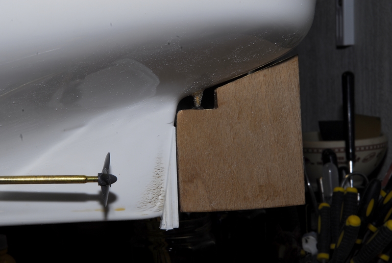

Salut Petrus, je ne sais pas si le gouvernail est définitif, mais à mon avis il devrait suivre l'arrière de la coque et aussi venir à fleur de la quille Non ? Et ne serait il pas plus judicieux de lui faire un talon de quille pour une meilleure implantation de la mèche de gouvernail, voir photo.

Tu as parfaitement raison. C'est une des bizarreries de la marque HEGI. Le gouvernail est en 6 pièces et la forme finale est assez éloignée de ce à quoi on devrait s'attendre.
Comme dit plus haut :
(Pour l'instant, il est juste placé. Il va remonter pour réduire l'espace gouvernail/coque à +/- 1 mm)
L'espace triangulaire (cerclé de rouge) sera compensé soit par un travail sur la coque soit par un travail sur le gouvernail lui-même.
Je ne suis pas adepte du talon de quille qui est contraignant au niveau du démontage et qui reste une partie "fragile".

perso j'opterai pour une modif de la coque plus tot que du gouvernail c'est plus conforme à la réalité
concernant le talon de quille ça protège et le gouvernail ne se demonte pas tous les jours
mais c'est toi qui vois

Je suis tout à fait d'accord avec BROMURE et je rajouterais qu'en cas de démontage de gouvernail on peut faire ainsi:

J'ai fini par me rallier à vos avis... D'abord ils sont judicieux et ensuite (peut-être surtout) par ce qu'ils rejoignent les "impondérables" du modèle.
Le premier est que la coque ABS n'est pas d'épaisseur constante et que les endroits les plus étirés du moulage sont aussi les plus faibles en épaisseur. C'est le cas de la quille, juste avant le gouvernail.
Un simple ponçage et... Je suis passé au travers.
J'ai donc façonné à l'angle, un "mille feuilles" avec des chutes d'ABS.
Remorqueur de haute mer "OCEANIC" de HEGI Modellbau  échelle 1/85  <a href=Remorqueur de haute mer "OCEANIC" de HEGI Modellbau  échelle 1/85  _2009529" />
Il a été ensuite été collé et ajusté à la forme de la quille. Un peu de mastic de carrosserie et ce sera " ni vu ni connu".
Remorqueur de haute mer "OCEANIC" de HEGI Modellbau  échelle 1/85  <a href=Remorqueur de haute mer "OCEANIC" de HEGI Modellbau  échelle 1/85  _2009530" />
Le second est qu'à cet endroit, le quille est doublée par une âme en balsa et que l'ABS a mal supporté le collage et surtout la différence de température due à la réaction de la colle double composants. (trop tard... C'est fait...)
Je profiterai donc de la modification pour mastiquer cette imperfection.

et voilà... C'est fait
C'est aussi pour cette imperfection que "j'oublis" le talon de quille (pas d'épaisseur pour le visser et manque d'ajustement de l'âme de quille ne me permettant pas de trouver la "matière" pour ce type d'assemblage).

Salut, oui super la récupe de quille, mais en même temps tu peux renforcer la quille par l'intérieur avec un liteau adéquate .
Remorqueur de haute mer "OCEANIC" de HEGI Modellbau  échelle 1/85  Empty
MessageSujet: Re: Remorqueur de haute mer "OCEANIC" de HEGI Modellbau échelle 1/85    Remorqueur de haute mer "OCEANIC" de HEGI Modellbau  échelle 1/85  EmptyMar 25 Fév 2014, 10:18
Renforcer la quille en la "bourrant" avec du mastic de carrosserie plus simple a faire que d'ajuster
et coller un tasseau de bois, enfin à mon avis qui n'est que personnel et à laisse à l'exécutant le
libre choix de la façon de faire  Very Happy

La quille n'est plus accessible par l'intérieur à cause de la présence d'une double planchette en balsa.
Donc... Difficile de renforcer la quille au mastic de carrosserie.
Les deux planchettes ont été mal collées entre elles (jour + 1mm dans le bas), elles sont mal ajustées, laissant 2mm de jour à l'angle remontant de la quille et comme l'ensemble était cassé en deux parties, il a fait l'objet d'un recollage dans les "règles de l'art" ce qui me laisse peu d'espoir de démontage sans casse...
voilà ce que j'ai retenu comme solution.

Tu peux peut être mettre des ferrures qui maintiendraient le gouvernail  sunny

OK, OK, OK, les Z'Amis... Temps mort... lol!
Le problème est résolu, rectifié, ajusté, mastiqué, poncé. (comme sur la dernière Photo.)
Merci pour votre "joyeuse" participation. Remorqueur de haute mer "OCEANIC" de HEGI Modellbau  échelle 1/85  13909970
Pierre.

Bonjour Pierre
bravo tu as bien récupérer ça fait bien fini
bonne continuation
a plus

le bonjour te va,
bien remis en ordre !

le bonjour te va,
Hegi avait des problèmes d'injection. mais tu te débrouilles super bien ,du travail de pro.
