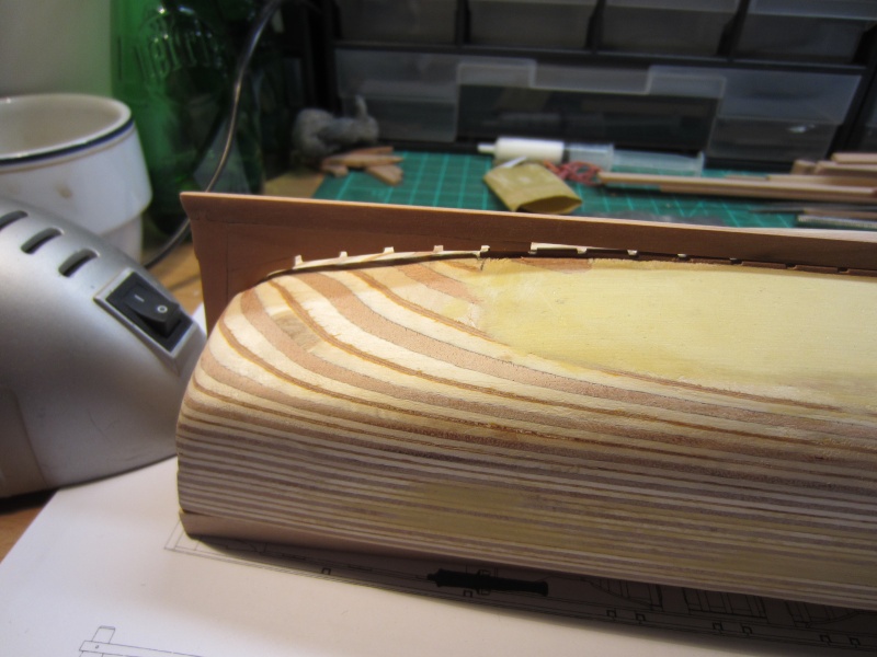

Comme indiqué dans la présentation du modèle,  j'ai débuté la monographie de La Chaloupe Armée en Guerre de 1834, afin de rompre la monotonie des sculptures sur la Royal Caroline. Attention, je n'abandonne pas le Royal Caroline, mais j'y retournerais alternativement avec la Chaloupe.
C'est mon épouse qui ma offert cette monographie, et je n'ai pu m'empêcher de la débuter.
C'est ma première monographie, alors soyez indulgent avec les bégaiements de ma construction. Comme beaucoup d'entre nous, j'apprends et je vais avoir besoin de beaucoup de patience pour réussir les pièces, car je ne suis pas très équipé en outillage pour pouvoir obtenir la perfection des assemblages (perfection qui n'existe pas, mais dont certains s'approchent).
J'ai d'abord débuter par faire la contre forme de la chaloupe, en contre-plaqué de vendu pour du 5mm (en réalité 4.75mm) et découpé 10 coupes longitudinal  et deux de 10 mm, qui ne serviront que pour le prolongement des alonges(qui seront coupées après à dimension exacte).
La Chaloupe armée en guerre de 1834  Mono de G.Delacroix Img_1529
La Chaloupe armée en guerre de 1834  Mono de G.Delacroix Img_1530
La Chaloupe armée en guerre de 1834  Mono de G.Delacroix Img_1531
Bien entendu, j'ai dû remettre de la pâte (et je dois d'ailleurs encore en remettre) car j'avais trop poncé cela aurait été trop beau pour la 1er de réussir d'une fois.
Ensuite, j'ai découpé la carlingue avec les encoches pour les varangues.
La Chaloupe armée en guerre de 1834  Mono de G.Delacroix Img_1532
Creusement pour l'emplacement de la carlingue sur la contre forme.
La Chaloupe armée en guerre de 1834  Mono de G.Delacroix Img_1533
La Chaloupe armée en guerre de 1834  Mono de G.Delacroix Img_1534
Ensuite, début de la quille, l'étambot, la courbe d'étambot et le triangle de remplissage, l'étrave, la contre étrave et assemblage.
Ce n'est pas une partie de plaisir.
J'ai recommencer quatre fois l'étrave, deux fois la contre étrave, 2 fois l'étambot, la courbe d'étambot 1 seule fois et  celle qui paraissait la plus facile, le triangle de remplissage = 6 fois, les coins "cassais" chaque fois. La Chaloupe armée en guerre de 1834  Mono de G.Delacroix 120776312
Je ne vous dis pas les jurons.
Enfin je peux vous présenter l'ensemble.
La Chaloupe armée en guerre de 1834  Mono de G.Delacroix Img_1535
La Chaloupe armée en guerre de 1834  Mono de G.Delacroix Img_1536
Et les essais sur la contre forme avec la carlingue et la quille.
La Chaloupe armée en guerre de 1834  Mono de G.Delacroix Img_1537
La Chaloupe armée en guerre de 1834  Mono de G.Delacroix Img_1538
La Chaloupe armée en guerre de 1834  Mono de G.Delacroix Img_1539
Bien voilà ou j'en suis.
Je suis bien conscient que tout n'est pas parfait, mais je suis sastisfait de mes 1er expériences dans le monde du modélisme d'arsenal  dont je suis encore à des années lumières.
Bonne soirée à tous et merci de me lire.
Benaben.
