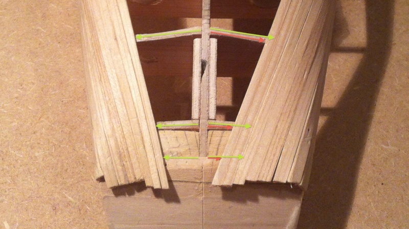

Bonsoir à tous,
voici l'avancement de ma reprise. J'ai recollé les virures de tribord que j'avais décollées.
Qu'en pensez-vous ?
Le Camaret au 1/35 - Constructo - Page 10 Photo_10
Le Camaret au 1/35 - Constructo - Page 10 Photo_11
Le Camaret au 1/35 - Constructo - Page 10 Photo_12
J'ai gagné 5 mm au couple 7, et 1 cm au tableau arrière, la virure file beaucoup mieux maintenant.
Je vais faire la même chose à bâbord, et je pourrai continuer.
Enfin si cela vous semble bien ?

Voila un bordage qui s'annonce bien Bonne suite sunny

Salut Jonas
C'est tout bon cheers

bonjour,
c'est très propre et soigné bravo Very Happy
bonne continuation

le bonjour te va,
ta pose de virures est soignée et régulière comme je les aime !

Bonjour à tous et merci pour vos réponses.
Je suis bien content d'avoir réussi à rattraper plutôt proprement mon erreur d'il y a deux ans.
Ce détail de la photo montre bien la différence après brochetage ; il y a le même nombre de virures de chaque côté.

Reste encore à faire l'autre côté avant de pouvoir poursuivre le bordage !

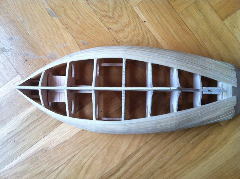

Bonjour !
Peu de temps à consacrer à mon Camaret en ce moment, mais j'ai enfin terminé les corrections sur l'arrière de ma coque.
Le Camaret au 1/35 - Constructo - Page 10 Img_0013
Le Camaret au 1/35 - Constructo - Page 10 Img_0014
Pour voir la différence avant "travaux", j'ai récupéré pas mal de place sur les derniers couples et tableau arrière :
Le Camaret au 1/35 - Constructo - Page 10 Compar10
Je peux enfin continuer le bordage. Je vais mettre à tremper mes virures et c'est parti.

Belle amélioration Bonne suite!! sunny

Salut Jonas
Tu as bien rattrapé le coup,maintenant il ne reste plus qu'a suivre Wink

cela chemine de fort belle manière.

tu as fait le plus dur, démonter et refaire, donc ça va avancer maintenant
bravo

Re,
"Normalement" n'est pas vraiment le mot, car il faut avoir la partie la plus large de la virure au niveau du couple 3, et amincir vers l'avant et vers l'arrière (là non plus ce n'est pas droit !) ... ainsi, ton "trou" va se réduire progressivement à chaque virure jusqu'à obtenir un parfait filage de la virure .
Il faut effectivement "adapter" le brochetage car ça va te donner une ligne de découpe un peu biscornue, surtout sur les premières virures . Découpe le côté du bordé qui va s'appliquer sur le précédent, laisse l'autre côté rectiligne .
Si tu tailles les deux côtés du bordé, ça devient vite ingérable !
Pour ce qui concerne le brochetage des virures en général, il y a d'excellents conseils dans "trucs et astuces", en particulier le mode de calcul de la largeur de la virure au niveau de chaque couple ... c'est là qu'on voit que la découpe n'est pas droite !!!
Bon courage,
A+ Wink
