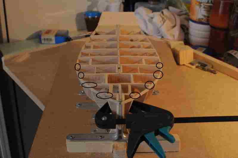

Autre petite question, j'ai re-vérifié l'horizontalité de mes couples, et soit j'avais mal vérifié la première fois, soit le bois a joué un peu, mais deux de mes couples (le 2 et le 6) sont plus haut d'1 mm à tribord qu'à bâbord. Pensez-vous que ce soit un gros problème ?
Merci d'avance pour vos réponses, et bon week-end ! Very Happy
Bonjour jonas
Vérifier l'horizontalité des couples c'est bien,mais pour cela il faut que la fausse
quille soit d'aplomb! Je contrôlerais plutôt que la ligne de flottaison soit bien parallèle au chantier au niveau de chaque couple
Un niveau ne sert a rien,trop imprécis pour régler quoique ce soit dans le
montage d'une coque (enfin ce n'est que mon avis)
On essaie de faire au plus juste, ce n'est pas non plus de la mécanique de précision , je n'y toucherai pas à ce mm par contre je le garderai en mémoire pour la suite

Je crois que Restater a raison.
La seule ligne de référence absolue est la ligne de flottaison. Si Jonas l'a bien tracée sur ses couples c'est facilement vérifiable avec une simple équerre graduée.

Bonjour et merci pour vos réponses très intéressantes !
Hélas, je n'ai pas tracé la ligne de flottaison, ni sur la fausse-quille ni sur les couples, car je ne savais pas exactement où la tracer. Rien sur les plans ne l'indique (ou alors je n'ai pas trouvé). Mais au moment du montage de mon chantier, la fausse-quille était bien d'aplomb, et les couples perpendiculaires à la planche de mon chantier, parallèle entre elles, et aussi perpendiculaires à la fausse-quille. Le tout n'a pas été sorti du chantier, donc normalement l'aplomb est toujours bon. Et le fait que seules deux des couples présentent une si légère différence me pousse à penser qu'il s'agit plutôt d'une petite erreur d'inattention de ma part, que d'un problème d'aplomb plus généralisé.
Une autre solution serait de poncer sur 0.5 mm le dessus du couple plus haut, pour remettre l'ensemble à la normale ; l'impact sur le développé du couple n'en serait que minime, et tout reviendrait dans l'ordre. Qu'en pensez-vous ? (c'est un peu une solution de facilité, je vous l'accorde...)
Bon dimanche ! Very Happy

RE
Présente le faux pont a sa place et tu verras bien si ça fait une bosse au niveau du couple le plus haut
Présente aussi une baguette comme si c'était un bordé,sur le couple le plus haut ça devrait faire un
creux ou même ne pas toucher le couple,mais pour 1 m/m ce n'est pas très important.
Ca vient aussi peut-être d'un défaut dans les couples,ce qui n'est pas rare chez soclaine
Edit : ne te préoccupe jamais de l'aplomb de la quille il faut qu'elle soit
d'équerre avec le chantier

Restater, que ce soit le faux pont ou une baguette, je ne remarque pas particulièrement de creux ou de bosse, mais étant donné la forme concave du pont, ce serait difficile à remarquer. Dans tous les cas, cette différence de hauteur de l'ordre du millimètre ne devrait pas mettre en péril la coque, au vu de vos réponses, et je vais donc enfin pouvoir commencer le bordage Very Happy
Dan et L'ancien, je vais faire comme vous le conseillez, sans prendre de l'avance dans le taillage des baguettes Wink

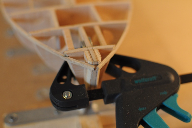

Et voilà, j'ai posé le premier bordé de mon premier bateau jocolor
Langoustier Camaret [Constructo 1/35°] de JonasD - Page 5 Dsc_0716
Langoustier Camaret [Constructo 1/35°] de JonasD - Page 5 Dsc_0717
Ce n'est pas grand chose, mais c'est une grande première pour moi et je suis content d'avoir enfin commencé le bordage de ma coque ! Après maintes réflexions, hésitations, et procrastination, je me suis lancé.
J'ai brocheté dès le premier bordé, à partir du maître couple (5mm) jusqu'à l'étrave (environ 3,4mm). Le bordé opposé a été taillé en même temps, il est donc identique à celui que j'ai collé à tribord, et sera collé dès demain. (J'ai lu sur le forum que laisser les baguettes pendant une durée supérieure à 24h n'abîmait pas le bois, donc je le laisse tremper.)
En revanche, il va falloir que je trouve d'autre punaises ou épingles, car les couples ne mesurant que 3,5mm d'épaisseur et mes punaises 1mm, j'ai du mal à les enfoncer et j'abîme un peu les couples. J'ai lu sur le forum qu'il existe des punaises de signalisation avec une tige de 0,7mm d'épaisseur, je vais essayer de me procurer ça...
Voilà, la suite bientôt... Bonne soirée à vous ! Very Happy

Bonjou jonas
Bon début,en principe on ne brochette pas la première virure,c'est la "préceinte" mais ce n'est pas
grave.Pendant qu'il est temps je te conseille de mettre un apôtre de chaque coté de l'étrave,ça
renforce et facilite le collage surtout arrivé au "brion" (arrondi au bas de l'étrave)
D'autre part tu devrais tracer tes virures sur les couples (un sur deux) ça te permet de contrôler
ton bordage

Salut Jonas Very Happy
Bon début
Restater a tout dit mais j’ajouterai que tu devrais coller les virures symétriquement (droite et gauche) dans la même séance, ceci pour équilibrer les tensions dans le bois au séchage.
Pour ce qui est des couples un peu abîmés, à mon avis ce n'est pas très grave du moment que ça ne perturbe pas la position du bordé. Evidemment, si il y a 2 cm2 qui ont sauté, c'est gênant. lol!

Hello ! Merci à tous pour vos réponses et vos conseils.
En fait je me suis permis de brocheter dès le début, car les deux/trois premiers bordés seront recouverts par trois préceintes (si on peut les appeler ainsi), une fois le pavois monté, et qui partiront de la ligne de pont. Ici le bordage commence 3 mm en dessous du bord inférieur du pont. Et pour le coup, je ne brocheterai pas la préceinte du "double bordage" Wink
Pour ce qui est des apôtres, il y en a, enfin si je vois bien de quoi tu veux parler. Entre le couple 1 et l'étrave, il y a des renforts, que j'ai poncé en forme d'apôtres. Je posterai cet après-midi une photo où on les voit mieux. En tout cas la punaise la plus proche de l'étrave n'est pas piquée dans l'étrave même, mais bien dans l'apôtre.
C'est noté pour le traçage des virures un couple sur deux, ainsi que le collage du bordé opposé dans la même séance, je procéderai ainsi par la suite.
Merci encore et bon après-midi Very Happy

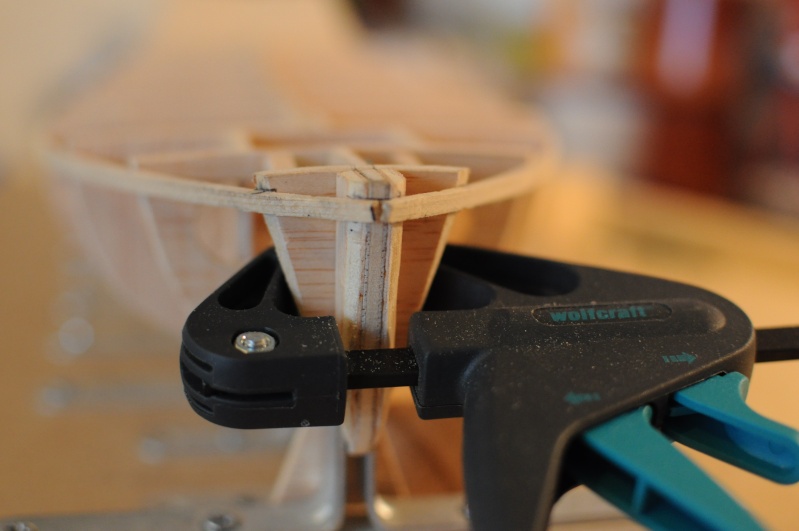

Bordé opposé collé :
Langoustier Camaret [Constructo 1/35°] de JonasD - Page 5 Dsc_0718
Et deux photos de détails pour montrer les apôtres.
Langoustier Camaret [Constructo 1/35°] de JonasD - Page 5 Dsc_0719
Langoustier Camaret [Constructo 1/35°] de JonasD - Page 5 Dsc_0720
On parle bien de la même chose ? sourire
Allez, je vais coller les deux suivantes geek

Bon travail,ta coque est bien régulière,bien vu pour les apôtres je ne savais pas qu'il y a une fausse
quille ou plutôt étrave à poser.

Merci DeD pour ton commentaire. Je suis ravi que mon modeste chantier puisse intéresser d'autres membres, surtout quand je vois les merveilles que vous faites tous ! Et si ce sujet peut aider ceux qui envisagent la construction de ce kit, c'est encore mieux Wink
Bon courage pour ta coupe en tout cas !
Je te remercie Restater pour cette astuce concernant les pavois !!
Bonne journée à vous Wink
Je pense qu'on a tous eu cette crainte lors de la pose de notre premier bordé. Mad
Nombreux sont ceux qui on dû procrastiner (j'ai appris un nouveau mot). study
En tout cas tu fais du bon boulot. cheers cheers
Continue comme ça. sunny
