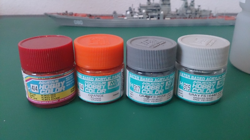

Voici les peintures utilisées à l'aéro
Le diluant Mr Hobby et le fameux vernis en bombe...
Achat aujourd'hui d'une bombe de vernis gloss Mr Hobby pas le même prix mais au moins c'est fait pour !
Madame a récupérer la bombe cléopatre pour son décopatch
Je n'ai pas pris de photo du pont et donc de l'incident Embarassed

MessageSujet: Re: Réaction vernis pendant patine   Lun 12 Aoû 2013, 19:27
tout est compatible, mais je reste persuadé que l'essence F est en cause... avec le nouveau vernis, ça va se passer beaucoup mieux.
