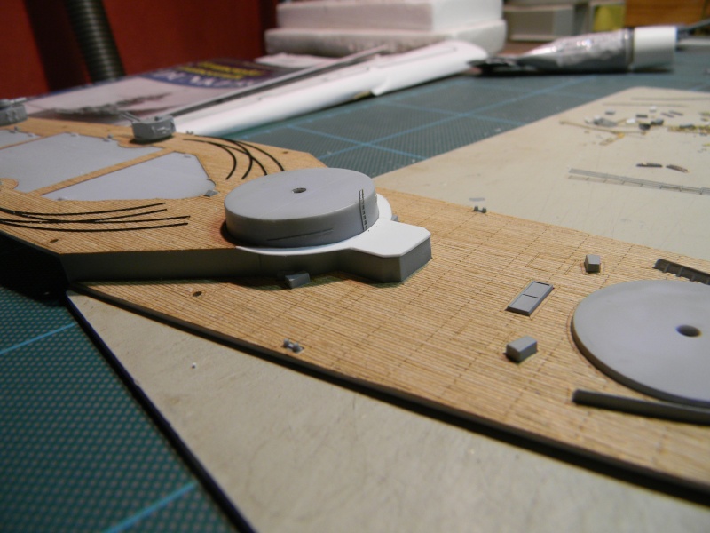

Quelques nouvelles de mon Dunkerque...
Yo ma mère, j'ai bien du mal. Ca n'est jamais aussi bien que je le souhaite... Alors je recommence, mais bon, je ne suis pas satisfait au final...
Et puis au bout d'un moment je me fais une raison...  Sad
Quelques photos...
Atelier peinture...
Dunkerque Heller  - Page 3 Dscn0810
Dunkerque Heller  - Page 3 Dscn0811
Le pont... Eh oui j'avais un peu zappé le tour de la tourelle. zou, carte plastique...
Dunkerque Heller  - Page 3 Dscn0812
Dunkerque Heller  - Page 3 Dscn0813
et un montage a blanc pour voir... Bof , hein !!
Mais ca m'énerve de ne pas faire mieux. Pourtant je pars a chaque fois plein d'espoir...  Mad
Dunkerque Heller  - Page 3 Dscn0814
Dunkerque Heller  - Page 3 Dscn0815
Allez du coup, je vais me boire l'apéro...
Ca au moins, je sais faire !!! Very Happy
