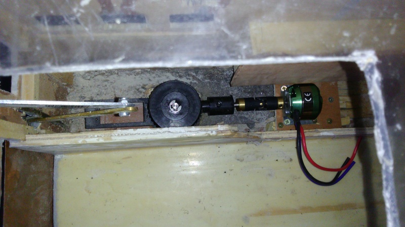

Bonjours Akula d'après mes souvenir il me semble que c'était des moteur de récupération genre essuie glace.
Après le dit moteur en prise direct peut faire tourner une hélice de 50 mm avec une pousser de 1250 grammes pour 5,5A sous 12 volts ce qui reste correcte car un MFA 850 consomme plus ensuite le réducteur est intégré au schottel
LHA-BPC-LPD 1/100 "le loiret" par bemi45 - Page 8 26472910
L'hélice est noir et non or ces juste sa qui change, le ber pour le servo est intégré et se trouve a l'opposer de l'arbre de transition. La réduction s'effectue a la première série de pinions, la réduction est de 1:2 donc mon moteur doit s'approcher au mieu des 8000 tr/min maxi supporter par la schottel, La photo du compartiment moteur viendra se soir mais de ce que j'ai calculer j'ai juste la place de mettre le schottel puis le moteur le tout légèrement en biais sachant que je peut orienter tout comme je veut puisque tout est fixer autour d'un cercle .

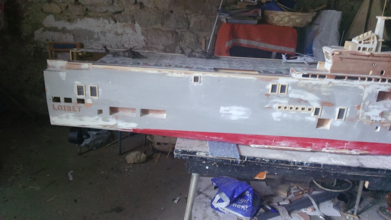

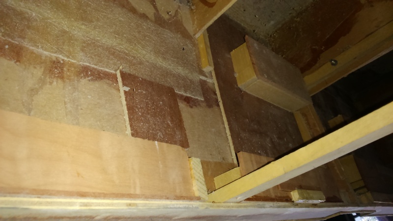

Bonsoir comme dit plutôt dans la journée voici les photos des compartiments moteurs:
LHA-BPC-LPD 1/100 "le loiret" par bemi45 - Page 8 Dsc_0912
LHA-BPC-LPD 1/100 "le loiret" par bemi45 - Page 8 Dsc_0913
LHA-BPC-LPD 1/100 "le loiret" par bemi45 - Page 8 Dsc_0914
le compartiment moteur démarre du 0 au 30, il y as un espace suffisant entre le bras d'ouverture du radier et le fond de la coque pour permettre de mettre le schottel j'avais vérifier il y as 1 semaine, ensuite le schottel vas jusqu'au 14, 15 cm puis viens le moteur brushless à cage tournante ayant un diamètre de 35 mm et une longueur de 29 mm à savoir que l'espace entre le niche et le bord du radier ( cm 16 à 60 environ) est de 48 mm donc comme je disait, je devrai mettre l'arbre du schottel qui est perpendiculaire à la coque légèrement de biais, le servo peut se mettre sur une des 5 position et en aucun cas le schottel sera de travers car comme j’expliquai tout est fixé autour d'un moyeu ce qui permet de mettre les élément comme on le veut.

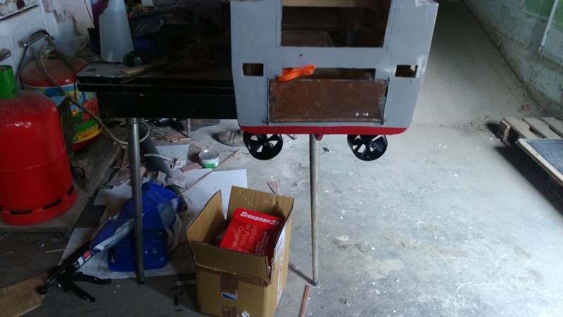

Bonsoir à tous voici donc une semaine après d'absence des nouvelles:
LHA-BPC-LPD 1/100 "le loiret" par bemi45 - Page 8 Dsc_1113
Un colis reçu samedi,
après déballage:
LHA-BPC-LPD 1/100 "le loiret" par bemi45 - Page 8 Dsc_1114
J'ai reçu mes deux schottel, mes deux moteurs et les deux cardans.
Voici donc une photo qui montre le montage de la flasque du pods, elle est fixé à l'intérieur de la coque fixé par 4 vis l'étanchéité se faire par du silicone pour salle de bain (test d'étanchéité fait sur 1 heure navire lesté et aucune voie d'eau d'étecter).
LHA-BPC-LPD 1/100 "le loiret" par bemi45 - Page 8 Dsc_1115
Dans cette flasque vient se mettre un moyeu qui en sa base à l'hélice au dessus de se moyeu une fois enfoncer dans la flasque on y met le pignon cranté (son intérieur est en forme de carré et s'enfonce sur le moyeu) vien enfin une rondelle en laiton (en forme d'oeillet non utilisé qui centre l'arbre moteur qui est dans le moyeu puis on enfonce le pignon de renvoie d'angle sur l'arbre moteur et on met le circlip)
Vue du haut d'un pod
LHA-BPC-LPD 1/100 "le loiret" par bemi45 - Page 8 Dsc_1116
Photo des deux propulseur monter:
LHA-BPC-LPD 1/100 "le loiret" par bemi45 - Page 8 Dsc_1117
A noter que il y as deux sortis au niveau des arbres, une pour la flasque et l'autre pour le support de l'arbres moteur pour les lubrifiées je suppose il s'aigrirais de graisseur intégrée j'envisage donc de les relier avec des durites vers un réservoir de graisse même si j'ai graisser mes flasque à la graisse marine. A voir donc par la suite, il manque ou qu'un pignon sur chaque pod pour les diriger mais étant fixé sur les servos commande je devrais attendre de les avoir pour les installées.
A la prochaine pour des nouvelles fraîches.

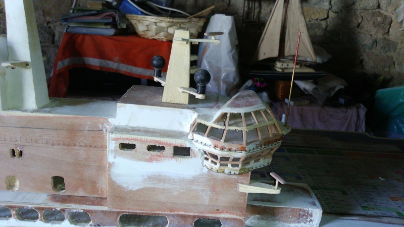

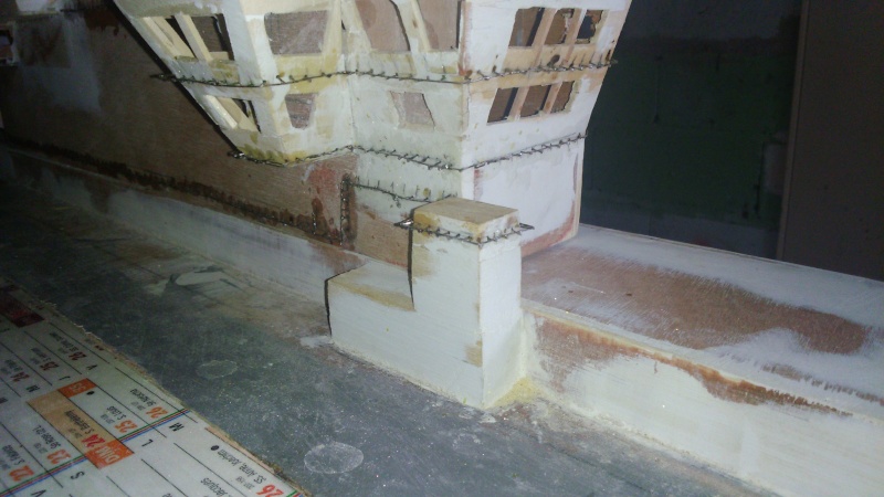

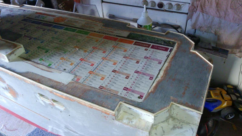

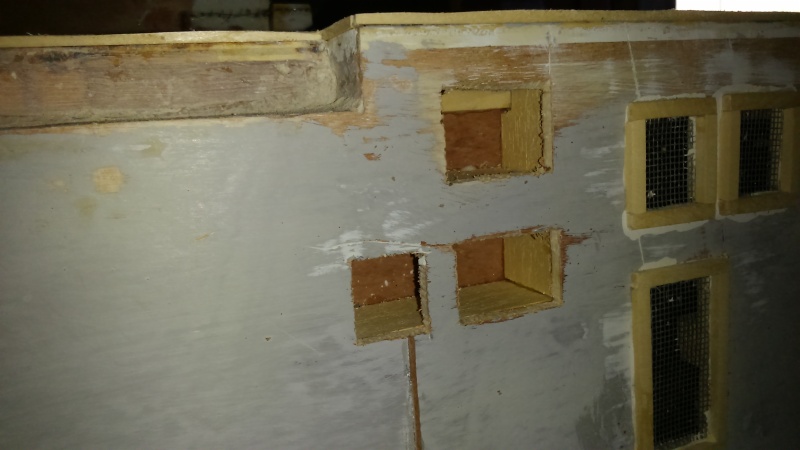

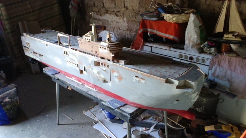

Bonsoir voici des nouvelles.
Pour commencer les parties amovibles du pont devront être refaite en carte plastique car le pexiglass est pas le mieux...
Et comme je vous avait dit j'avais acheté 3 maquettes d'hélicoptère (2 black op et 1 tigre (enfin je sais pu le nom c'est un boeing...)) à 1,89 euros l'unité. J'ai donc commencé leurs peinture:
LHA-BPC-LPD 1/100 "le loiret" par bemi45 - Page 8 Dsc_1410
LHA-BPC-LPD 1/100 "le loiret" par bemi45 - Page 8 Dsc_1411
LHA-BPC-LPD 1/100 "le loiret" par bemi45 - Page 8 Dsc_1412
Malgré le manque de détails des hélicoptère le premier une fois peint donne bien.
Une petite photo avec le moteur gauche installer, le droit est aussi en place:
LHA-BPC-LPD 1/100 "le loiret" par bemi45 - Page 8 Dsc_1413
sur cette photo, le carrée noir à gauche du shcottel est le support du servo.
je pense commander mon propulseur d'étraves bientôt à voir si je trouve  de la carte plastique non loin de chez moi avant.

Tu avances bien dans la partie propulsion, un gros morceau pour un gros modèle !

Bonsoir voici donc les photo comme promis et la du changement:
LHA-BPC-LPD 1/100 "le loiret" par bemi45 - Page 8 Dsc_1610
LHA-BPC-LPD 1/100 "le loiret" par bemi45 - Page 8 Dsc_1611
LHA-BPC-LPD 1/100 "le loiret" par bemi45 - Page 8 Dsc_1612
Deux photos avec les hélicoptères sur les futurs spots atterrissage:
LHA-BPC-LPD 1/100 "le loiret" par bemi45 - Page 8 Dsc_1613
LHA-BPC-LPD 1/100 "le loiret" par bemi45 - Page 8 Dsc_1614
La partie mobile arrières est terminer il manque quelque retouche de résine sur la partie avant et le ponçage de finition sur les deux parties. Chaque partie est fixé par 7-8 vis pour évité leurs déformation.

Avec le beau temps vient le temps de faire un peu de modélisme cheers, j'ai donc continuer un petit peu mon BPC
j'ai fait les bordures sur le pont (sur le pourtour exactement) elle font environ 2 mm de haut
LHA-BPC-LPD 1/100 "le loiret" par bemi45 - Page 8 Dsc_1710
LHA-BPC-LPD 1/100 "le loiret" par bemi45 - Page 8 Dsc_1714
J'ai aussi continué le mat avant de l'îlot avec la mise en place des dernières passerelles du mat avant ainsi que la confection du radar de navigation et du petit radar le plus en avant du bloc passerelles (situé juste devant la passerelle):
LHA-BPC-LPD 1/100 "le loiret" par bemi45 - Page 8 Dsc_1712
LHA-BPC-LPD 1/100 "le loiret" par bemi45 - Page 8 Dsc_1713
A noté que le radar le plus en avant du bloc passerelle est entourer par des gardes corps d'ou sont impression d'être situé haut.

J'ai continué les sorte de tuyaux ou rambardes le long de l'îlots
LHA-BPC-LPD 1/100 "le loiret" par bemi45 - Page 8 Dsc_1715
LHA-BPC-LPD 1/100 "le loiret" par bemi45 - Page 8 Dsc_1716
J 'ai aussi mis le nom de mon BCP:
LHA-BPC-LPD 1/100 "le loiret" par bemi45 - Page 8 Dsc_1717
LHA-BPC-LPD 1/100 "le loiret" par bemi45 - Page 8 Dsc_1718
D'ici 2 semaines je vais commander mon propulseur d'étrave et ainsi pouvoir peindre ma coque.
