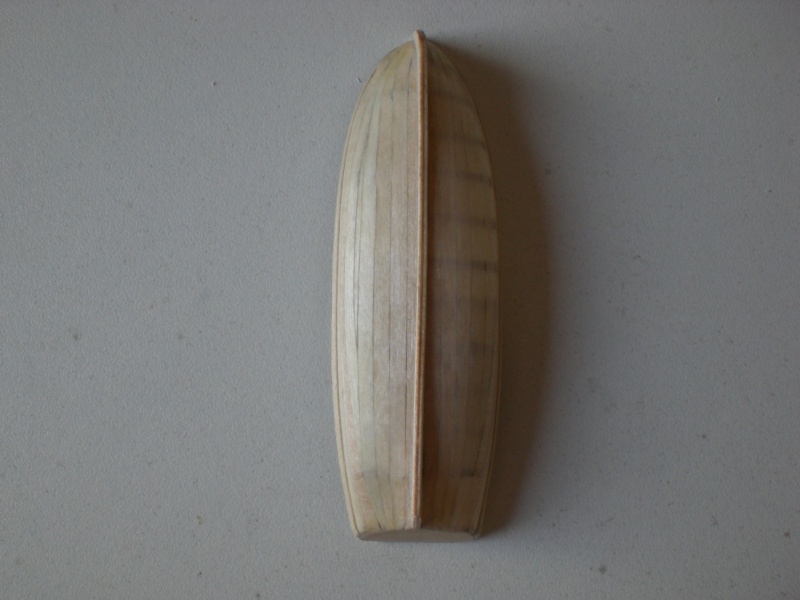

Salut à tous!
Et voila le canot après résolution du problème de quille. Certains diront que le canot est pas mal mais je peux vous dire que ce n'est pas sans mal. Il m'a fallu pas moins de trois heures pour en arriver là:
sovereign - Sovereign of the Seas : Partie-1 (Altaya 1/84°) par DAN13000 - Page 3 Cimg1530
Avec une quille bien droite, ce qui n'est pas évident car il faut la coller sur une arête:
sovereign - Sovereign of the Seas : Partie-1 (Altaya 1/84°) par DAN13000 - Page 3 Cimg1531
sovereign - Sovereign of the Seas : Partie-1 (Altaya 1/84°) par DAN13000 - Page 3 Cimg1532
sovereign - Sovereign of the Seas : Partie-1 (Altaya 1/84°) par DAN13000 - Page 3 Cimg1533
J'ai également poncé les couples à l'intérieur ainsi que le bouchage des trous de coque en me disant à chaque instant "attention! Le mieux est l'ennemi du bien".
Finalement j'ai arrêté là. On comprend mieux l'expression "coquille de noix":

Finalement, je n'ai pas utilisé l'alcool à brûler pour poser la quille. Je l'ai collée en trois fois en commençant par la proue. J'ai ensuite poncé le bout de quille qui dépassait de la poupe.
N'étant pas manuel, si j'en suis arrivé là, je pense qu'avec un peu de patience vous y arriverez tous.

Bonjour à tous!
Je viens de recevoir mes numéros 14 à 19. Je vais donc pouvoir me remettre sur le chantier.
Je vais avancer sur le canot qui ne présente pas de gros risque et je vous enverrai des photos au fur et à mesure.
