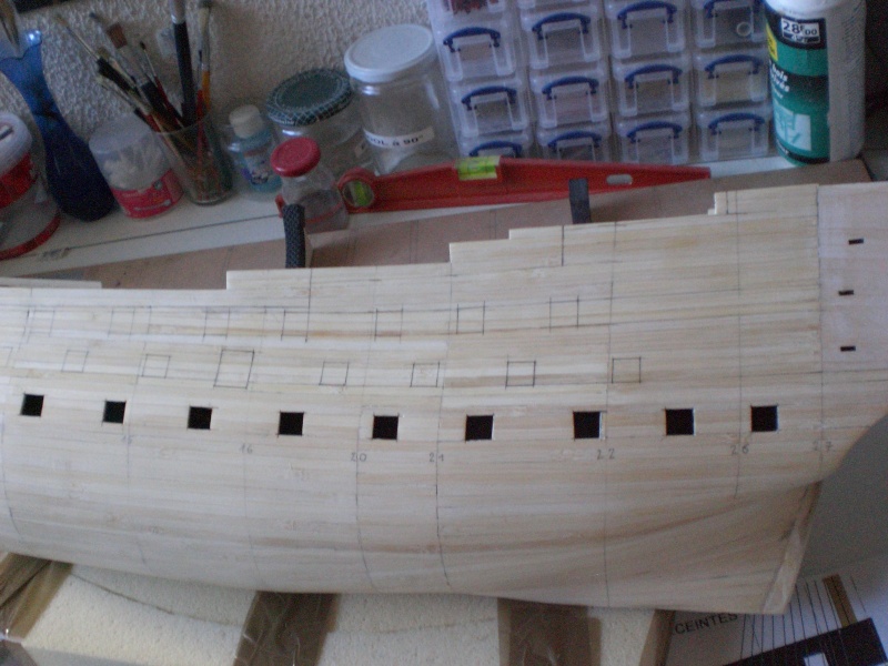

Je profite d'un instant de répit pour vous montrer le tracé des découpes à venir:
Les sabords des ponts supérieurs et le haut de la muraille.  Razz
sovereign - Sovereign of the Seas  - Page 20 Cimg1973
La porte est verticale mais elle paraît inclinée.  Twisted Evil
sovereign - Sovereign of the Seas  - Page 20 Cimg1974
Pour ne pas avoir d'erreur de parallaxe, il faut regarder chaque élément bien en face.  What a Face
sovereign - Sovereign of the Seas  - Page 20 Cimg1975
Mais inutile de vous pencher, la photo n'est pas en 3D.  lol!
sovereign - Sovereign of the Seas  - Page 20 Cimg1976
Contrairement à ce que montre ALTAYA je pense qu'il vaut mieux découper les sabords avant de découper le haut de la muraille.  Rolling Eyes
Qu'en pensent ceux qui l'ont déjà fait?  confused
bonne construction.  sunny

study Travail toujours aussi propre rien a dire(perso pour pour les sabords c'est ce que j'ai fait)Salut Daniel et bonne journée Amitiés Bernard:  study

Merci Bernard!
C'est donc ce que j'ai fait.  Very Happy
J'ai percé 41 sabords et une porte et voilà où j'en suis après quatre heures de sciage et 2 heures de ponçage.  :bball:
Pour ces sabords, je n'ai pas procédé comme pour ceux du premier pont. J'ai scié avec la DREMEL à l'intérieur de mes traits  Razz  et j'ai ensuite égalisé et limé.  Twisted Evil  C'est plus long que d'attaquer directement le trait mais c'est moins stressant.  affraid
Tribord sans porte:
sovereign - Sovereign of the Seas  - Page 20 Cimg1977
Et le côté sinistre  Rolling Eyes  avec la porte:
sovereign - Sovereign of the Seas  - Page 20 Cimg1978
Il y avait deux premières étapes importantes dans la construction du SotS: le bordé et le percement des sabords.  Razz
J'avoue que je suis satisfait d'avoir réussi les deux et en conservant tous mes doigts.  cheers
Je vais maintenant découper le haut de la muraille.  Cool

sovereign - Sovereign of the Seas  - Page 20 Empty
MessageSujet: Re: Sovereign of the Seas    sovereign - Sovereign of the Seas  - Page 20 EmptyMer 28 Mai 2014, 09:00
Sur le Victory je confirme il y en a une à babord et une à tribord.
