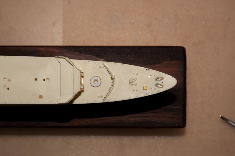

Plage avant finie.
Pas mal galéré pour le détaillage du brise-lames. J'ai essayé de mettre en forme des petits triangles dans de la carte plastique mais je n'arrivais à rien de correct à cause de l'inclinaison du brise-lames qui m'obligeait à travailler trop précisément sur la base des triangles en question.
J'ai fini par fixer des tiges métalliques le long du brise-lames, en pariant sur une certaine illusion structurelle lors de la mise en peinture.
A part ça, quelques bricoles, rajout de bittes triples d'amarrage, refixation de bittes arrachées.
Le brise-lames en question.

Pour le plaisir, un petit montage à blanc de la plage avant. Je suis pas spécialement satisfait des chaînes d'ancre. Les chaînes en PE de L'Arsenal ressortent mieux en blanc (Floréal), mais le QM Anquetil avait avec certitude les chaînes peintes en noir en 1998. J'ai essayé d'atténuer un peu le côté noir en passant légèrement un peu de peinture marron, surtout pour enlever l'effet brillant. Sur les photos, je vois que je dois encore un peu retravailler certains endroits mal ébavurés, et surtout retravailler la manière dont les chaînes reposent sur la plage avant (gravité peu crédible), même si ce n'est qu'un montage à blanc avec un positionnement forcément hasardeux. Prochaine maquette, je tente les chaînes avec maillons que Dewoitine a utilisé sur son Tourville.
