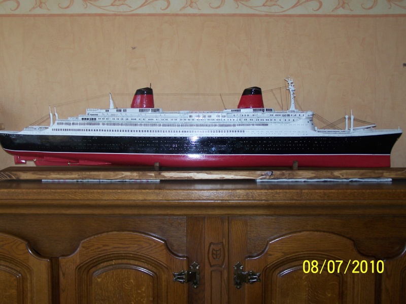

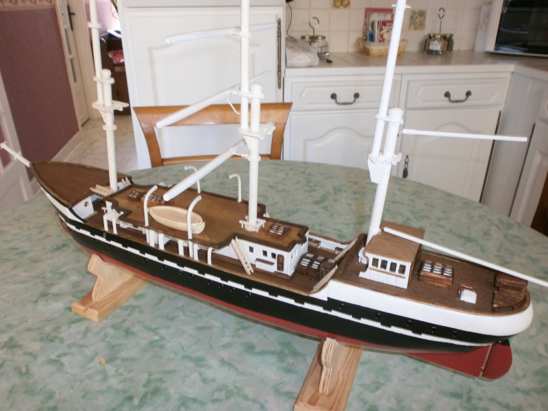

MessageSujet: Re: conseillez moi svp   Lun 25 Mar 2013, 10:02
Re Bonjour Rais,
Voici quelques photos de mes modèles "cagettes" terminés.
Le Belem est en cours de construction.
Amitiés et à bientôt,
