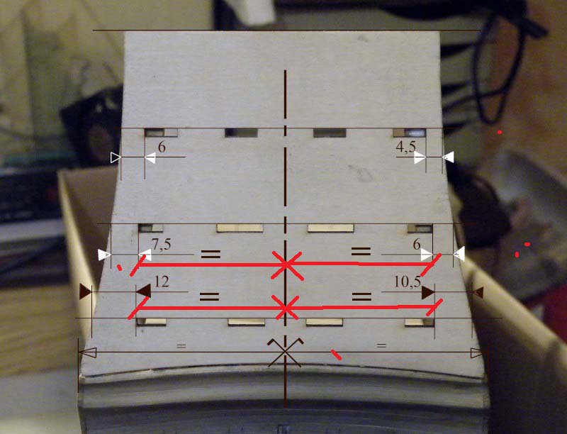

Je viens de recevoir le N° 29 mais après contrôle, sur la partie arrière qui ferme la poupe, les encoches sont décalées vers la droite( dans mon cas où vers la gauche selon le sens de pose ) d'environ 1,5 mm et il faut aligner l'arête verticale sur le montant tribord (toujours dans mon cas) pour rattraper la différence d'axe et ensuite poncer l'arête verticale côté babord si l'on veut que la charpente à venir soit dans l'axe du navire. La plaque est aussi plus large de 1,5 mm par rapport aux montants.
Je posterais bientôt une photo pour le montrer mieux, je ne sais pas trop si je me suis bien expliqué.
Jean Marie.

Salut Jean-Marie!
Je pense que c'est clair. Very Happy
Sur le site Anglais, ils disent de coller la partie arrière au centre du cadre avec le bord supérieur à niveau, en précisant qu'il y aura du ponçage à faire sur les côtés.
Ton alerte conseille donc de centrer les encoches et non pas la plaque dans son ensemble. :bball:
Voila qui va certainement éviter des décalages sur le château arrière. cheers

eh oui, forcément, si les encoches ne sont pas centrées c'est tout l'ensemble qui sera décalé et si peu que la coque ait un léger voile comme j'en ai vu certaines dans les premières construites ce serait vraiment la cata.
Je voulais le signaler mais on peut toujours modifier les tenons de la future charpente pour l'équilibrer, autant l'éviter.
Jean Marie

Donc voilà une photo que j'ai côtée pour vous montrer mais selon le sens de pose de la plaque ça peut être aussi inversé, leprincipal est de respecter l'axe de la coque.

Dans ce cas la partie gauche est à poncer au ras du montant

Comme quoi la découpe laser est tellement simple que la facilité engendre des erreurs et ce n'est pas la dernière à mon avis, restons vigilants, là ça saute aux yeux mais je ne verrais peut-être pas tous les défauts ?

Peut être vérifier ces cotes là (en rouge)

Logique, le point de départ est l'axe sunny

Restater et miel vous avez raison et c'est bien ce que j'ai fait pour coller cette plaque, j'aurais dû mettre les flèches de côtes autrement.
Photo reprise après remarque de Restater:
Sovereign of the seas p - Page 15 13-1_a10
La seconde photo a été faite après la pose et le ponçage, vous pouvez remarquer que tout est parfaitement dans l'axe. Ce n'est pas évident de prendre une photo parfaitement axée, j'ai bien dû en faire une bonne dizaine pour en avoir une à peu près bien centrée (je ne suis pas un pro)
Sovereign of the seas p - Page 15 13-2_a10
Toujours est-il que tout est rentré dans le bon ordre, j'espère que ça pourra servir à d'autres constructeurs.
