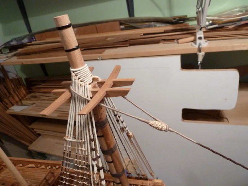

Re,
Quelques nouvelles du Protecteur : il avance tout doucement, même s'il n'a pas fait d'apparition sur le forum depuis quelques temps  ...
J'en suis maintenant au gréement du deuxième étage de la mâture, les mâts de hune .
Le petit mât de hune est quasiment terminé et c'est lui que je vous montre aujourd'hui .
Aspect général du petit mât de hune :
Le Protecteur au 1/60 sur plan - Page 39 110_gr10
Le Protecteur au 1/60 sur plan - Page 39 111_ca10
Le Protecteur au 1/60 sur plan - Page 39 112_ty10
La tête du mât est assez encombrée de poulies diverses qu'il vaut mieux installer maintenant ...
Le Protecteur au 1/60 sur plan - Page 39 113_ca10
Capelage des pendeurs, des galhaubans et des étais ...
Le Protecteur au 1/60 sur plan - Page 39 114_ca10
Poulie de renvoi des étai et faux-étai (qui sert de draille de petit foc) du petit mât de hune :
Le Protecteur au 1/60 sur plan - Page 39 115_po10
Ridage des étai et faux-étai du petit mât de hune, frappés sur le collier de grand étai :
Le Protecteur au 1/60 sur plan - Page 39 116_ri10
Pied du petit mât de hune : les cosses métalliques noires fixées dans la hune serviront à fixer les haubans de petit perroquet . Normalement, ces cosses devraient être aiguilletées entre elles, l'une sur la hune et l'autre au bout du hauban, mais vu l'endroit où ça se place et la grosseur des aiguilletages, j'ai eu la flemme et je les ai remplacés par un fil métallique ... tant pis pour la rigueur ...
Le Protecteur au 1/60 sur plan - Page 39 117_pi10
Le Protecteur au 1/60 sur plan - Page 39 118_pi10
Et voilà où j'en suis  ... maintenant, gréement du grand mât de hune !
Le Protecteur au 1/60 sur plan - Page 39 116_yt10
A bientôt pour la suite ...
