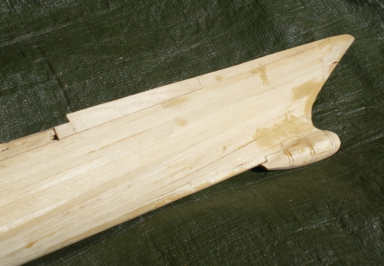

Aujourd'hui sortie en forum......pour montrer le pavillon :pirat:
J'ai placé les quilles de roulis, percé la coque pour placer les arbres d'hélice, taillé un safran, rectifié la cheminée suite à l'étude de nouveaux plans et photos
J'ai découvert qu'une ampoule de phare de voiture faisait un joli radôme à peu près de la bonne taille ..... cheers
J'ai posé le vitrage des sabords, fermé la passerelle, fait tourner le radar principal bounce
attaqué l'arrière ....
voilà quelques photos prises au soleil mais dès que je réduis à 800 ça craint un peu
Oeuvres vives : vues de dessus et de dessous
FREMM   Aquitaine au 1/100 ème par chienjaune - Page 2 Photo317
FREMM   Aquitaine au 1/100 ème par chienjaune - Page 2 Photo318

Puisque tu en es aux lignes d'arbres, Ce n'est pas trés visible sur le plan, mais il y a une chaise intermédiaire à peu près à la moitié de ce qui est apparent de la L.A qui est sensiblement identique à celle d'une FDA dont le joins une photos. De plus, le moyeu d'hélice bien qu'ayant 5 pales fixes n'est pas conique (comme les hélices du commerce) mais tronqué comme les hélices à pales orientables. Le forme de ces dernières étant particulière, j'ai don dû me les farcir à la main. Pas trop difficile pour du statique, mais pour du navigant......
