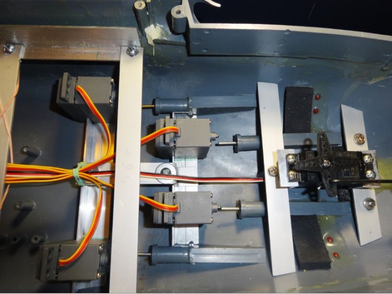

Ce week-end, j'ai terminé le placement et la fixation des servos de propulsion.
J'ai également repris complètement l'installation du servo de direction.
J'ai mis en place la connectique (hors tourelles) proprement en couplant les 2 servos babords ensemble et de même pour les 2 servos tribords.
J'ai branché le tout sur le récepteur avec une nouvelle batterie et un interrupteur.
Voilà ce que ça donne :
Direction :
YAMATO 1/200 NICHIMO RC 1ere partie - Page 39 Yamato12
Propulsion :
YAMATO 1/200 NICHIMO RC 1ere partie - Page 39 Yamato13
Alimentation :
YAMATO 1/200 NICHIMO RC 1ere partie - Page 39 Yamato14
Récepteur (sans les 3 branchements des tourelles):
YAMATO 1/200 NICHIMO RC 1ere partie - Page 39 Yamato15
Vue d''ensemble :
YAMATO 1/200 NICHIMO RC 1ere partie - Page 39 Yamato16
Ça change pas mal quand même et ça fait plus propre. Maintenant on va attendre patiiemment pour mettre ces transmissions et voir comment ça se comporte.

Salut Olivier,
Beau montage, bien propre, impeccable!
Et je suis daccord avec Pat, tu travailles sur plusieurs modèles comme ca tu ne satures pas! Mais pas comme moi, pas trop de modèle en même temps!

Bonjour un montage propre, bonne continuation. Amitié

Bonsoir Olivier
Pour le " bottage " et la fixation des fils électriques, moi j'aurai pris ces petits colliers en plastique qui servent dans le câblage des armoires industrielles
Avec le temps tes élastiques vont se désagréger et casser  scratch scratch
Jean Michel

YAMATO 1/200 NICHIMO RC 1ere partie - Page 39 Empty
MessageSujet: Re: YAMATO 1/200 NICHIMO RC 1ere partie   YAMATO 1/200 NICHIMO RC 1ere partie - Page 39 EmptyLun 20 Jan 2014, 17:37
Bonsoir Jean-Michel,
Bonne remarque et bien vu.
Je vais corriger ça.
