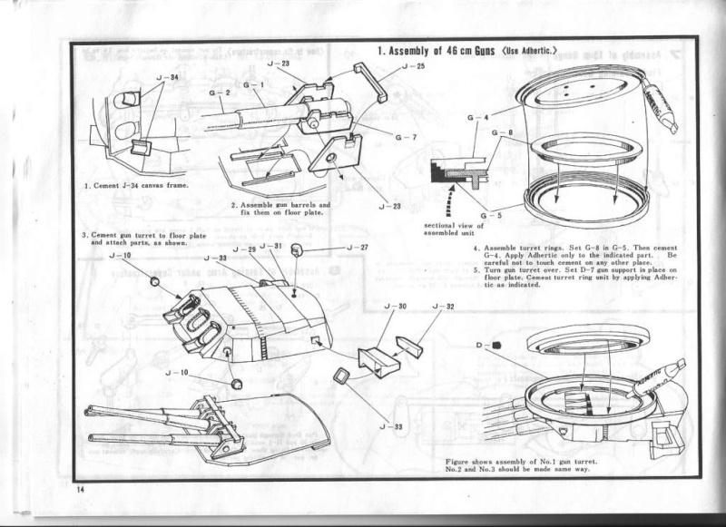

Déjà la notice de montage des tourelles de 460 dont je souhaite radio commander la rotation.
Vous noterez au passage que leur conception permettrait également de commander l'élévation de chaque canon. Mais ça , vu mon niveau, je vais oublier. (pour l'instant ...)

Il faut un système que quand la tourelle pivote, les canons se lèvent en même temps Wink

Là franchement, je sais pas comment faire.
Pour la rotation, j'avais pensé faire un truc de ce genre :
Tourelle 1 !

Pour que les canons se leve quand la tourelle tourne un systeme de cames doit pouvoir le faire, je fait un croquis demain quand je serais sur mon ordi perso

affirmatif pour les cames c'est paru il y a bien longtemps dans mrb
je pense qu'il faut fixer tes supports de servo sous le pont, beaucoup plus simple à remonter lorsque que tu repose le pont

En suivant vos conseils, je viens de faire un voyage dans un autre monde: celui de Alain Ténéze et de son Missouri au ... 1/72 !!! Shocked .
Je trouve mon Yamato beaucoup moins encombrant tout d'un coup... et mon niveau encore plus basique que je pensais. jocolor
Pour ce qui est des tourelles, je ne me sens pas de partir sur son système pour l'élévation des canons mais j'ai trouvé judicieux et transposable le principe des tourelles qui ne sont pas fixées au pont, qui se retirent d'un bloc (avec la barbette et le servo) sans démonter le pont, l'ensemble reposant sur le fond de cale avec des sortes de pilotis.
Je vais réfléchir à ça parce que le pont plastique est extrêmement fin, il a tendance à se déformer facilement sous le poids de ce qu'on installe dessus (ou dessous). J'ai d'ailleurs été obligé de renforcé la partie centrale avec des éléments en bois pour corriger la déformation causé par le poids de la superstructure. Je vous montrerai ça sur des photos.
J'aimerai bien avoir l'avis de bromure sur cette option prise par Alain sur son Missouri, qui va dans son sens en terme de simplification des opérations de maintenance mais qui diverge pour ce qui est de la fixation sous ce pont qui est vraiment très (trop) souple.

je pense que la fixation des servo sous le pont est la meilleur des solutions surtout si celui-ci doit être deposé souvent
quelques renforts sous le pont regle le problème de rigidité
