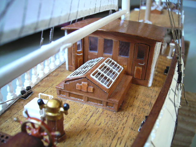

Maintenant, petite visite détaillée: ça, c'est pour ceux qui, comme moi, ont du mal à visualiser et situer les différents éléments
Le Belem de Soclaine  au 1/75    Soclaine Bild0013
Vue AR: des détails qui n'existent pas chez Soclaine, pas forcément à l'échelle (à partir des photos), l'Ancien va me tirer les oreilles

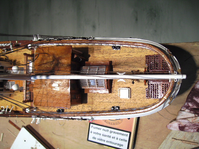

Le Belem de Soclaine  au 1/75    Soclaine Bild0111
vue de dessus: pour les cigares, je conseille les Cortes: dans la boite, il y a des feuilles de bois de 0.5 qui vont bien pour habiller le contre-plaqué de Soclaine.

Le pont supérieur: bien sur, y a une bâche pour chaque canot, manque peut-être quelques rames... Au fait, j'ai pas trouvé dans trucs et astuces pour les rames.

La timonerie, avec la poussière
