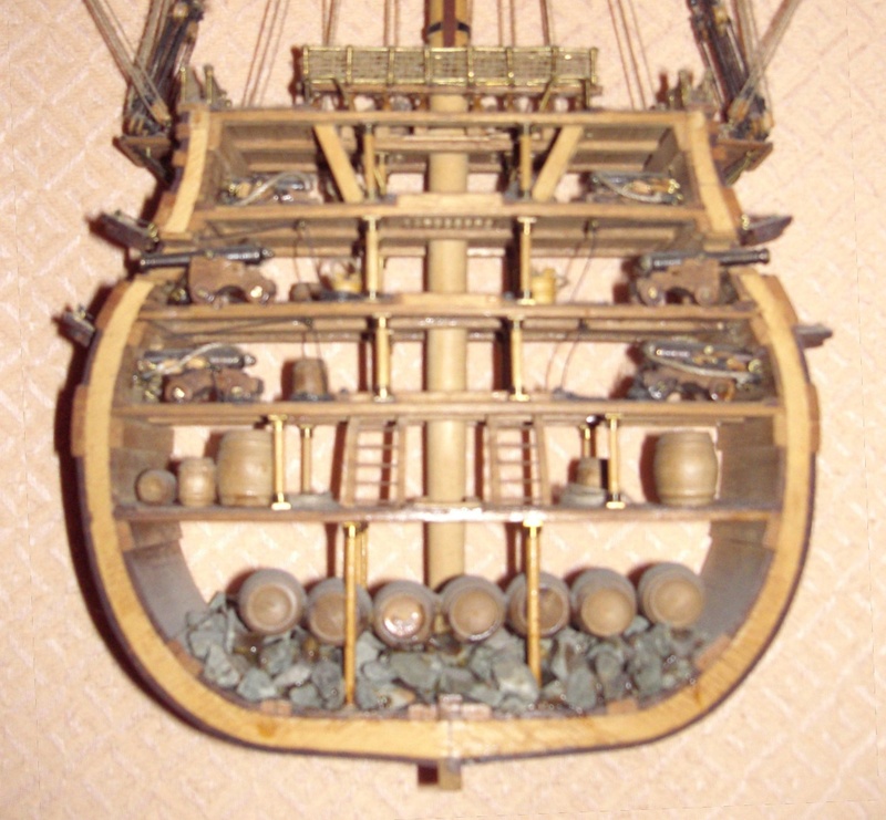

MessageSujet: Re: H.M.S. Victory au 1/84°plus rien à voir avec le kit   Lun 01 Mai 2017, 15:51
cette vue te confirmera la photo de Magellan
s'il était besoin !

Le bonjour te va Jean-Claude,
toujours des idées super fouillées !
Faire un canon sans tour c'est une gageure mais aussi avec un tour ordinaire pour m'être cassé les dents avec un tour Unimat, je te souhaite bon courage !
au lieu de lire : cette vue te confirmera la photo de Magellan
lire : la photo de Magellan confirmera ma photo !!!!
