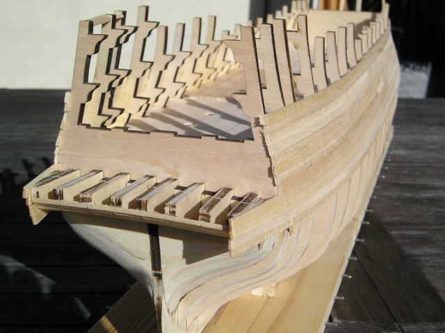

MessageSujet: Re: H.M.S. Victory d'Artesania Latina au 1/84°mais avec des modifications...   Jeu 21 Fév 2013, 00:14
Pendant que les canons baignent dans leur bain, je peux continuer le chantier. Avancée des oeuvres mortes. Beau temps (frais) sur la Normandie lundi dernier, le Victory était de sortie.
Le même libéré de ces instruments de torture :
La poupe. Rien ne vaut les photos en lumière naturelle !

Bonjour J-C,
Très beau travail de pose des bordés car la courbure de cette coque n'est vraiment pas simple.
Bonne continuation

j'apprécie la réalisation de tes oeuvres mortes beau travail de bordés !

tres bien, ton bordage file bien,attention maintenant entre la quille et le préceintre,tu as fait le plus facile. cheers

Merci Alain ! Je sais que pour l'instant c'est du p'tit lait ! C'est maintenant que les choses sérieuses vont commencer. Je voudrais réaliser les oeuvres vives en un seul bordé ! affraid Qui ne tente rien, n'a rien !
Je cogite. J'irais pas à pas et je compte sur vos conseils.

qu'entends tu en un seul bordé ?
Steckmeyer
avatar
MessageSujet: Re: H.M.S. Victory d'Artesania Latina au 1/84°mais avec des modifications...   Sam 23 Fév 2013, 22:33
Alain, le bon terme c'est probablement un seul bordage. Je veux dire que je n'ai pas l'intention de poser un placage sur le premier bordage. C'est osé ? clown

C'est faisable mais il faut que ton premier bordé soit impeccable et avec du bois de qualité si tu veux vernir. Si tu recouvres de cuivre la qualité du bois est moins important mais par contre l'état de surface doit être parfait.

Jean Claude,OK,tu as raison,j'avais eu peur que ce soit ton bordé qui soit d'une seule longeur.
Il faut que tu traces tes bordés sur tes couples.Ils doivent tous arriver à l'étrave ce qui t'oblige à faire des diminutions exct....Il y a des exemples dans le site "truc"Pour le bois évite un bois trop dur, pour le reste c'est surtout une question de couleur apres ponçage car je pense que tu ne mettras pas de peinture et surtout pas d'enduit pour boucher les jours ,il vaut mieux les voir et ne pas en avoir est encore mieux.
