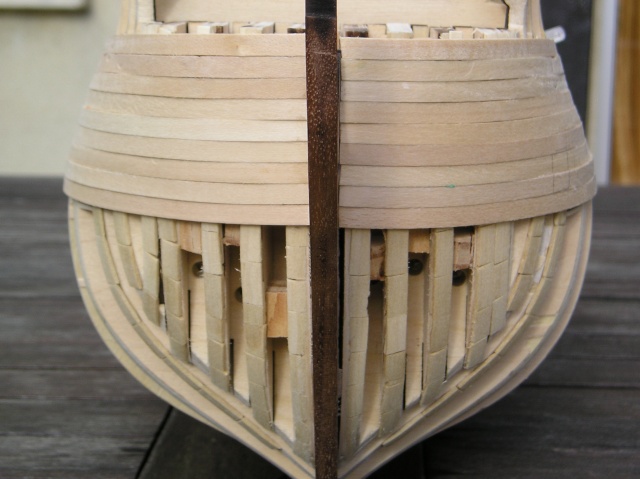

Côté noircisseur, je ne connais pas le h85. Ce que je possède c'est du 0805 ! silent
Je pensais aussi que la cyano pouvait poser problème, Black-Crow, mais sur des fûts n'ayant pas été au contact de la cyano, même problème ! A éclaircir. Qu'entends-tu par désoyydant, un détergent ? La question : vaut-il mieux noircir les canons ou les peindre ? J'ai l'impression que la première solution est plus réaliste ? Qu'en pensez-vous ?
Hier, accalmie sur la Basse-Normandie. Il y a eu même un peu de soleil. N'est-ce pas Papy Biquet ? Pas le temps d'aller à la mer, mais le Victory s'est autorisé une petite sortie. Petite sortie : un quart d'heure plus tard, il tombait des grêlons !
Vous constaterez des escaliers sur le bordage. Je pensais faire un peu mieux. J'ai mesuré mes baguettes avec un pied à coulisse numérique (très récemment acquis sur internet). Les baguettes de 2 mm oscillent entre 1,9 et 2,3 mm, soit 20 % d'écart ! Une paille. Quant à la hauteur, n'en parlons pas ! Le bois est un matériau vivant ! A+

Un bon grattage à la lame (pas de papier de verre)et je pense que votre bordé sera pas mal.

Ta coque est belle, bon c'est sur il va falloir égaliser tout ça mais le début de bordage est bien fait, pour le H85 c'est la peinture humbrol noire 85 Laughing

Le désoxydant pour cuivre et laiton s'achéte dans les grandes surfaces dédiées au bricolage au rayon vernis peintures...Pour noircir les canons,à mon avis le noircisseur est préférable à la peinture de type H85(humbrol n°85)...Quant aux escaliers c'est assez normal compte tenu de la largeur des lattes sur des couples dont la courbe est assez prononcée,il faut effiler les lattes en poupe et en proue...

Les escaliers, c'est normal, tes baguettes sont plates et les couples arrondis ...
Pour égaliser, la solution d'Alain est la meilleure si tu possède un grattoir bien affûté .
Sinon, tu peux poncer à l'abrasif et ensuite racler avec une lame de cutter pour terminer la surface ... De toutes façons, il faut attendre que le bordage soit terminé pour faire ce travail, si tu le fais à chaque virure, tu auras des ondulations ...

Je n'aurais poncé qu'à la fin de toutes façons ! Je suis interpellé, comme on dit, par la remarque d'Alain (a.piot). En quoi consiste le grattage ? Y a-t-il un engin dédié à cette opération ? Je suppose que cela se fait longitudinalement aux virures et pas de façon transverse ? Il y a certainement un sens privilégié compte tenu de la surface du bois. Et quel avantage par rapport à un ponçage ? Je suis tout oui, n'ayant jamais pratiqué cette technique et étant prêt à l'essayer. Merci pour vos lumières.

MessageSujet: Re: H.M.S. Victory au 1/84°plus rien à voir avec le kit   Ven 08 Fév 2013, 08:53
bonjour
L'avantage du racloir ,c'est que l'on ne voit pas de rayure dans tous les sens.Dans le temps les charpentiers meunisiers grattaient les parquets au cul de bouteille.
Le racloir peut etre une lame de scie cassée ou autre ,ne pas l'affuter concerver l'angle vif.
Gratter évidement dans le sens du bois.
Je pense que d'autres sur le forum pourraient vous expliquer mieux que cela.

Pour ce genre d'opération, je récupère du verre ,dans les magasins de bricolage( des chutes, elles gracieusement données) ,que je casse Cela me donne des forme différentes que j'utilise comme un petit rabot Très efficace!et sans risque de coupure

le verre c'est très bien
sur des petites surfaces j'utilise un cutter perpendiculairement à la lame
mais si l'acier est trempé, il peut casser
c'est pratique dans des coins difficiles d'accès
